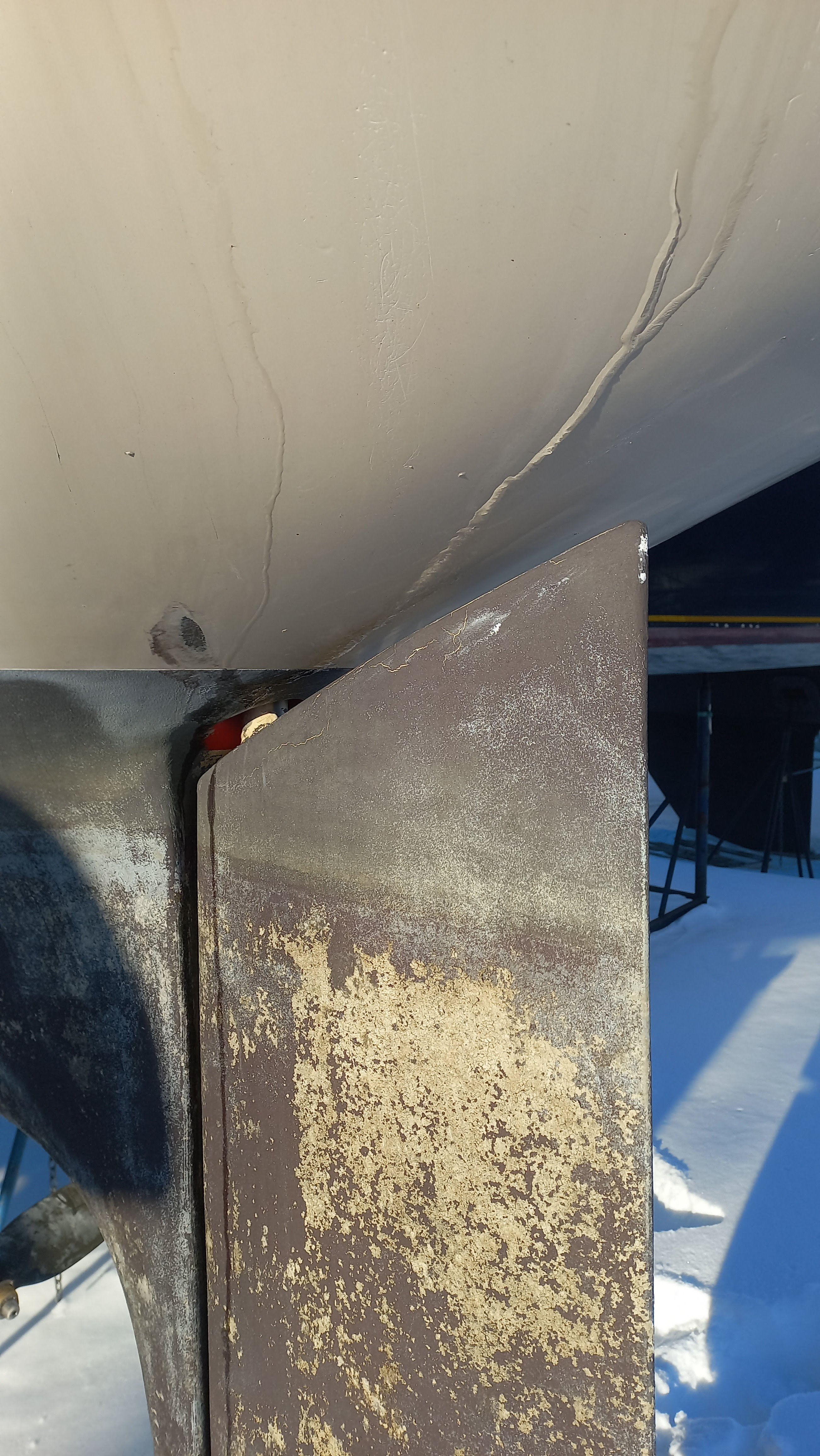

-Safran
Ne semble pas avoir de problèmes particulier. Le haut du safran a touché la coque et usé le gel coat. ça se semble pas inquiétant mais je me demande si il manque une butée ailleurs ou si c'est normal que ce soit le contact coque-safran qui serve de butée. La crapaudine a des traces de silicone, mais à priori, ca ne semble pas un problème en soi, j'imagine que ca indique que de la maintenance a déjà été faite dessus, et il n'y a pas de jeu sensible dans la bague. -Chaise d'arbre.
Il y a un léger jeu dans la chaise d'arbre. Pas grand chose, mais quelques millimètres de jeu au niveau de l'arbre moteur. Il naviguait sans problèmes l'an passé comme ça, mais on lit toutes sortes de choses là dessus. Je suis tombé sur ce message là sur un autre forum, qui décrit exactement le problème qu'on a.
Il y a effectivement une énorme bosse de strat à l'intérieur au dessus de la chaise d'arbre, avec pas de fissures visibles (même si on a pas pu aller regarder à la loupe) La solution décrite en 2011 semble facile à mettre en œuvre et pourrait me convenir dans un premier temps, avant de refaire toute la chaise d'arbre si le problème empirait dans l'avenir. Est ce que c'est une solution qui fait du sens ou bien est ce que le risque est trop important?
C'est pour l'instant le plus gros point noir qu'on a vu à l'extérieur du bateau, du moins celui qui promet les plus gros travaux.

-Safran

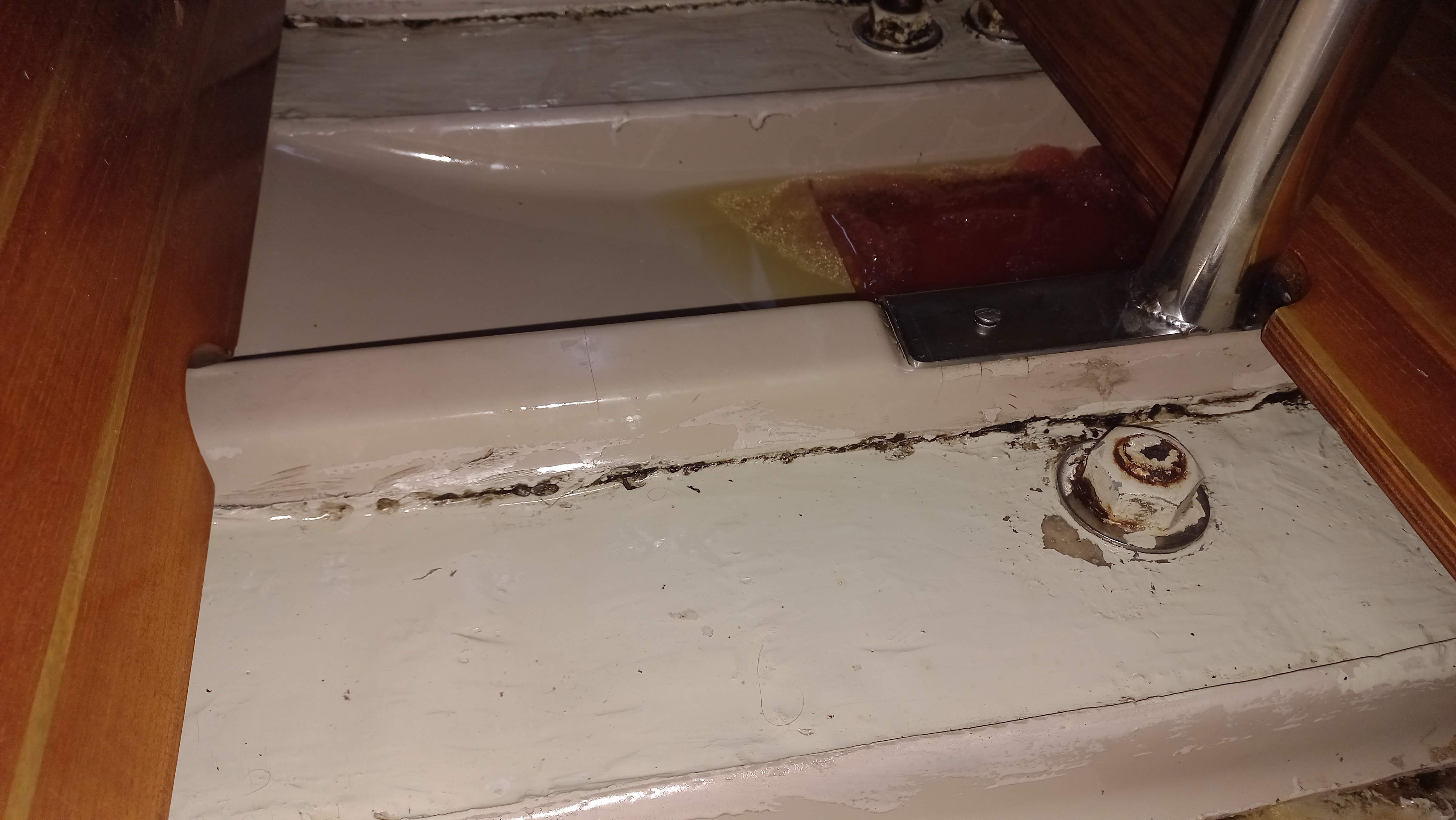

Maintenant a l'intérieur,
Le bateau est dans son jus, avec des petits bobos auxquels on s'attend vu son âge.
Les fonds ont un mélange d'antigel et de diesel du a l'hivernage un peu douteux.
Les boulons de quille sont fixés sur de grosses varangues qui ont l'air d'avoir été rajoutées sur un contremoule, et repeintes dans une teinte légèrement différente.
La construction semble identique à ce que j'ai vu ailleurs sur le forum. Les boulons semble en relatif bon état: un peu de rouille mais rien qui fasse trop peur.
Par contre, il semble y avoir des fissures entre les renforts sur lesquels les boulons sont fixés et le contre moule.
Je ne sais pas si c'est un problème lié a l'age et a la séparation entre le contre moule et ces varangues, ou un problème structurel qui compromet l'intégrité de la coque. Est ce que ça ressemble aussi à ça dans vos firsts? ou bien est ce que c'est un signe d'alarme non négligeable.
Le bateau a été expertisé en 2018 et il n'y a pas de mention de problèmes de structure, et le bateau n'aurait jamais talonné depuis.
Les reprises de cadènes n'ont pas l'air d'avoir bougé, et semblent bien fixées sur les cloisons. Par contre, le bas de certaines cloisons a l'air séparé de la stratification a certains endroits (au niveau du scotch gris sur la photo suivante Vu l'épaisseur de fibre qui est en contact avec la cloison, j'imagine que ce n'est pas sensé reprendre beaucoup d'efforts, mais je me demande si c'est problématique que la cloison soit décollée à ces endroits.
Ensuite, comme tout first 30, les vaigrages sont fatigués etc. Mais il faut s'y attendre.

Bonjour Nicolas,
Quelques avis sur tous tes questionnements :
Navigation en eau douce : le moteur aime, la coque moins : probablement de l'osmose (mais ce n'est pas rédhibitoire) malgré ses 6 mois annuels au sec.
Safran : je n'aime pas les paquets de sika sur la crapaudine -> il faudra sûrement revoir ça (le Sika a-t-il été mis par flemme de faire de la strat ? ?). Sinon, le safran de Ratafia venait venait aussi bloquer contre la coque en fin de course, normal à priori.
Boulons de quille : ceux de Ratafia étaient sous une bonne couche d'Epoxy. Je pense que les tiens ont du être changés;
Coulures de rouille au joint de quille : j'aime moyen. Jamais eu ça en 20 ans sur Ratafia.
Chaise d'arbre : bosse de strat au-dessus : normal (d'origine). Petit jeu : classique d'après pas mal de proprio (diminue d'ailleurs, à ce qui parait, si le bateau est au sec depuis longtemps)

Bon bon bon...
Tu as tout vu, comme un expert !
Moi ce qui m'inquièterait c'est le joint de quille franchement décollé...
Quant à la bague hydrolube c'est facile à changer, mais indique peut-être un défaut d'alignement du moteur ou un tourteau voilé, ce qui donne à l'usage des ennuis en chaîne... (vibrations, rupture des silent blocs etc). J'ai vécu ça.
Tiens, le moteur justement : sur un voilier c'est la meilleure voile ! As-tu des renseignements sur son âge, sa maintenance etc... ?
Entre-temps je viens de lire le fil de RATAFIA : c'est bien le "jour" visible au joint de quille qui est le plus inquiétant.
Allez, courage ! Et bienvenue dans le monde des fadas du First30.

Merci beaucoup pour vos messages!
Pour le moteur, c'est un yanmar YSM8. Il est d'origine, avec un nombre d'heure inconnu, mais "démarre au quart de tour" selon le propriétaire.
Pas de trace de fuite d'huile ni de rouille dessus, la peinture semble d'origine, donc ça semble rassurant, et il servait pour des sorties d'initiation de quelques heures, donc un problème moteur aurait été vu je pense.
Grosse inconnue mais c'est difficile d'en savoir plus. Lors de la prochaine visite, au printemps, j'essaierai de voir pour pouvoir le faire démarrer au moins.
je n'ai pas vu de bosse ou de cloques sur la coque, et les lectures d'humidité de l'expertise précédente sont bonnes.
Pour la chaise d'arbre, j'ai vu sur Facebook des exemples de réparations faites sur un first 30 pour corriger le même problème, en rajoutant de la fibre qui descend sur la chaise, sans avoir à ouvrir l'intérieur, et ça me semble dans mes cordes. La bague hydrolube a été changée il y a quelques années et ne présente pas d'usure majeure.
Pour le joint de quille, si je comprends bien, les traces de rouille indiqueraient que de l'eau se rend jusqu'aux boulons et les corrode a l'interface quille-coque.
La solution idéale serait alors de déquiller, changer les boulons tant qu'à y être, et refaire un joint étanche entre la coque et la quille.
Sinon, enlever le silicone présent et en remettre sans déquiller pourrait être risqué si un boulon est complètement rongé dans le milieu sans que ça se voie en haut, c'est ça?
Je pourrais peut-être mettre la main sur un appareil à ultrasons pour contrôler les boulons pour se faire une meilleure idée.

Après recherches, j'ai contacté un ancien potentiel acheteur du first, qui s'est désisté après expertise. Visiblement les varangues seraient décollées de la coque. Ça vient pas mal de planter le dernier clou dans le cercueil de ce First 30.
J'imagine que ça correspond à ce que j'ai vu avec les fissures entre les varangues et le contre moule sur mes potos des boulons de quille.
Sur les vôtres, avez vous aussi ce genre de fissures?

Salut Nicolas,
Pour les fissures entre varangues et contre-moule, sur les First 30 ça peut arriver avec l’âge, surtout si le bateau a passé pas mal de temps au sec ou si des charges ont été mal réparties. Sur certains, c’est juste superficiel et on peut renforcer sans tout refaire, sur d’autres c’est plus sérieux. Vu ce que tu décris et le retour de l’expert qui a fait reculer l’acheteur précédent, ça me semble un vrai point d’alerte. Faire passer un expert ou un contrôle plus poussé avec ultrasons/boulons est vraiment conseillé avant d’aller plus loin.
Si tu veux, je peux te résumer les points à vérifier absolument avant de trancher entre le First et l’Italien.
