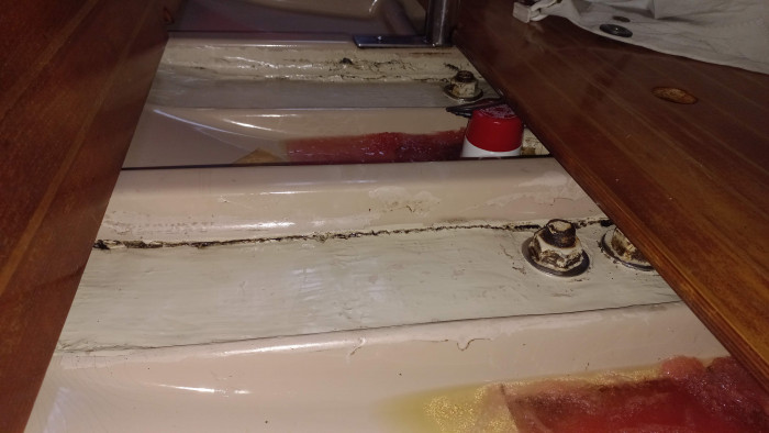

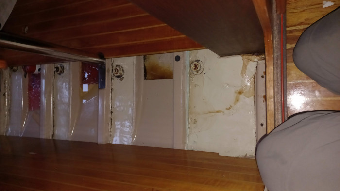

Maintenant a l'intérieur,
Le bateau est dans son jus, avec des petits bobos auxquels on s'attend vu son âge.

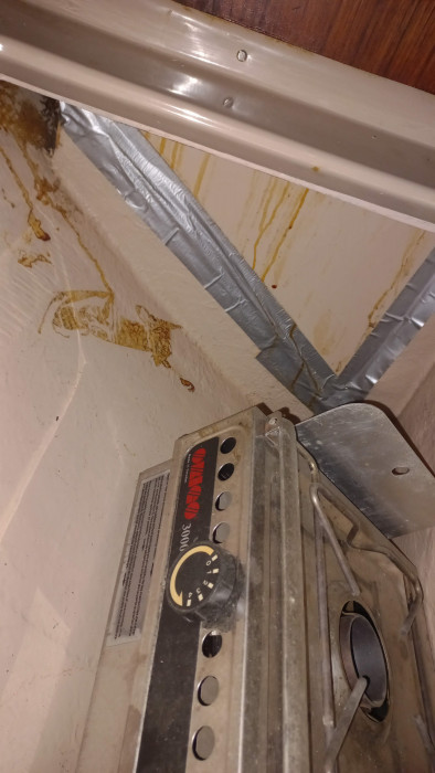

Les fonds ont un mélange d'antigel et de diesel du a l'hivernage un peu douteux.

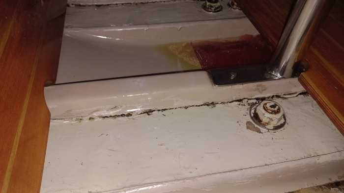

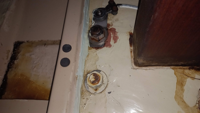

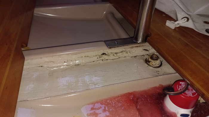

Les boulons de quille sont fixés sur de grosses varangues qui ont l'air d'avoir été rajoutées sur un contremoule, et repeintes dans une teinte légèrement différente.
La construction semble identique à ce que j'ai vu ailleurs sur le forum. Les boulons semble en relatif bon état: un peu de rouille mais rien qui fasse trop peur.
Par contre, il semble y avoir des fissures entre les renforts sur lesquels les boulons sont fixés et le contre moule.
Je ne sais pas si c'est un problème lié a l'age et a la séparation entre le contre moule et ces varangues, ou un problème structurel qui compromet l'intégrité de la coque. Est ce que ça ressemble aussi à ça dans vos firsts? ou bien est ce que c'est un signe d'alarme non négligeable.
Le bateau a été expertisé en 2018 et il n'y a pas de mention de problèmes de structure, et le bateau n'aurait jamais talonné depuis.

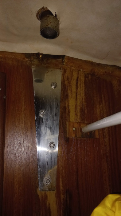

Les reprises de cadènes n'ont pas l'air d'avoir bougé, et semblent bien fixées sur les cloisons. Par contre, le bas de certaines cloisons a l'air séparé de la stratification a certains endroits (au niveau du scotch gris sur la photo suivante Vu l'épaisseur de fibre qui est en contact avec la cloison, j'imagine que ce n'est pas sensé reprendre beaucoup d'efforts, mais je me demande si c'est problématique que la cloison soit décollée à ces endroits.

Bonjour Nicolas,
Quelques avis sur tous tes questionnements :
Navigation en eau douce : le moteur aime, la coque moins : probablement de l'osmose (mais ce n'est pas rédhibitoire) malgré ses 6 mois annuels au sec.
Safran : je n'aime pas les paquets de sika sur la crapaudine -> il faudra sûrement revoir ça (le Sika a-t-il été mis par flemme de faire de la strat ? ?). Sinon, le safran de Ratafia venait venait aussi bloquer contre la coque en fin de course, normal à priori.
Boulons de quille : ceux de Ratafia étaient sous une bonne couche d'Epoxy. Je pense que les tiens ont du être changés;
Coulures de rouille au joint de quille : j'aime moyen. Jamais eu ça en 20 ans sur Ratafia.
Chaise d'arbre : bosse de strat au-dessus : normal (d'origine). Petit jeu : classique d'après pas mal de proprio (diminue d'ailleurs, à ce qui parait, si le bateau est au sec depuis longtemps)
En espérant avoir pu un peu t'éclairer,

Re: questions générales pour évaluer un First 30
Bon bon bon...
Tu as tout vu, comme un expert !
Moi ce qui m'inquièterait c'est le joint de quille franchement décollé...
Quant à la bague hydrolube c'est facile à changer, mais indique peut-être un défaut d'alignement du moteur ou un tourteau voilé, ce qui donne à l'usage des ennuis en chaîne... (vibrations, rupture des silent blocs etc). J'ai vécu ça.
Tiens, le moteur justement : sur un voilier c'est la meilleure voile ! As-tu des renseignements sur son âge, sa maintenance etc... ?
Entre-temps je viens de lire le fil de RATAFIA : c'est bien le "jour" visible au joint de quille qui est le plus inquiétant.
Allez, courage ! Et bienvenue dans le monde des fadas du First30.

Reste que se lancer dans l'achat d'un voilier inconnu pour lequel il n'y a pas d'information en ligne, de forum, d'asso etc, ça fait un peu plus peur! (D'ailleurs merci d'être là pour les First et de garder l'asso active!)
Le deuxième, on se pose quelques questions sur la construction, Ces modèles semblent plus utilisés en croisière côtière que dans des traversées océaniques, mais c'est dur de se faire une idée sur internet si c'est un bateau qui est agréable a naviguer.
Il y a quelques retours d'infiltrations d'eau, notamment par la liaison pont-coque qui est simplement boulonnée avec un joint en butyl, alors qu'il me semble que le First 30 a une couche de stratification en plus qui rend le tout parfaitement étanche.
Si je comprends bien, ça évite pas mal de problèmes d'infiltrations dans cette zone.
Le prix des deux autres est plus élevé, mais si on ne doit pas faire de Re-Fit, changer de voiles ou de moteurs nous même, ça peut valoir la peine, reste a évaluer si ce sont des bateaux dans lesquels on se sentira a l'aise de prendre le large sans avoir peur que la coque fende en deux! Il faut avouer que la réputation du First 30 Inspire confiance sur ce point.
- Messages : 2910
J'ai re-regardé les 2 autres bateaux. Avantage net à l'Italien avec son moteur récent, sa barre franche et tout son équipement (à comprendre et à apprivoiser cependant comme tu le faisais très justement remarquer). Reste à en savoir davantage sur les qualités marines et de construction de ce modèle méconnu.
Quant au First 30, il faut que tu sois sûr de vouloir/pouvoir t'investir pas mal dedans. Il y a, à mon avis, quand même pas mal de boulot pour partir serein. Et garder en mémoire qu'il sera à remotoriser 1 de ces 4.
Bonne journée,
Bonne journée,
merci beaucoup pour tes conseils,
Effectivement, sur le papier, on a un gros coup de cœur pour l'italien. reste à voir après une visite, quand la neige le permettra.
Après recherches, j'ai contacté un ancien potentiel acheteur du first, qui s'est désisté après expertise. Visiblement les varangues seraient décollées de la coque. Ça vient pas mal de planter le dernier clou dans le cercueil de ce First 30.
J'imagine que ça correspond à ce que j'ai vu avec les fissures entre les varangues et le contre moule sur mes potos des boulons de quille.
Sur les vôtres, avez vous aussi ce genre de fissures?
