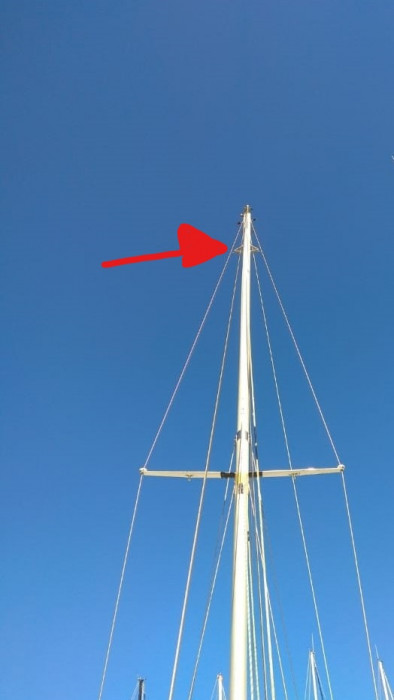

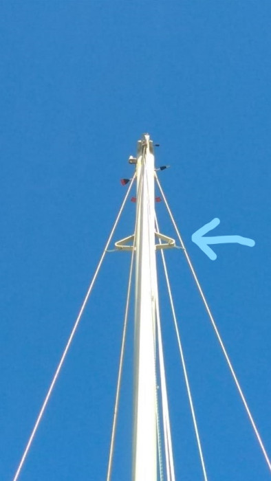

Bonjour à toutes et tous,
Question aux pros du F30
Sur les photos ci jointes, les pièces en triangle montrées d'une flèche constituent-t-elles le second étage de barres de fléche, d'un F30 avec bastaques ?
Merci de vos réponses (en cours de reflexion sur achat de ce F30) .

Re: question sur barres de fléche
Je dirais plutôt des marches de mât mais je peux me tromper

merci Ostrevent, mais vu la hauteur et la taille des triangles j'ai comme un doute .
J'ai connu des personnes qui mettaient des échelons juste à quelques endroits du mat, notamment en haut comme ici, pour pouvoir se poser un peu plus confortablement pour bricoler aux endroits stratégiques.
Simon (Ostrevent) a raison ce sont des marches de mât :cote:
En même temps je n'ai pas de mérite, j'en ai installé sur Ostrevent 😉

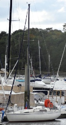

Ce F30 est équipé de bastaques , ce serait donc un F30 S, qui normalement a 2 étages de barres de fléche .
Quelqu'un a-t-il une photo du 2ème étage de barres de fléche d'un F 30 S ?
Photo du 30S "Arzal"
Barres de flèches beaucoup plus basses que tes "marches".
:merci:
