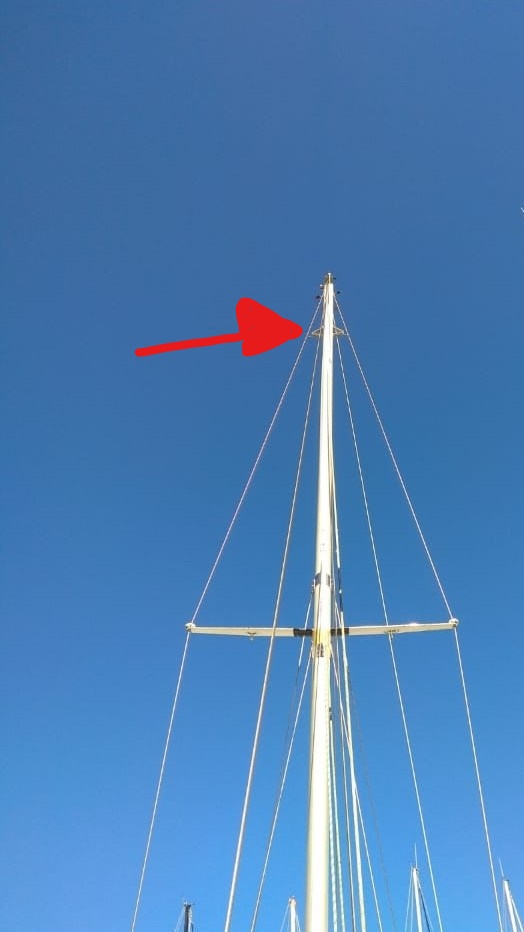

Sur les photos ci jointes, les pièces en triangle montrées d'une flèche constituent-t-elles le second étage de barres de fléche, d'un F30 avec bastaques ?
Merci de vos réponses (en cours de reflexion sur achat de ce F30) .
Question aux pros du F30
Re: question sur barres de fléche
Je dirais plutôt des marches de mât mais je peux me tromper
merci Ostrevent, mais vu la hauteur et la taille des triangles j'ai comme un doute .
J'ai connu des personnes qui mettaient des échelons juste à quelques endroits du mat, notamment en haut comme ici, pour pouvoir se poser un peu plus confortablement pour bricoler aux endroits stratégiques.
Simon (Ostrevent) a raison ce sont des marches de mât
En même temps je n'ai pas de mérite, j'en ai installé sur Ostrevent

Ce F30 est équipé de bastaques , ce serait donc un F30 S, qui normalement a 2 étages de barres de fléche .
Quelqu'un a-t-il une photo du 2ème étage de barres de fléche d'un F 30 S ?
Photo du 30S "Arzal"
Barres de flèches beaucoup plus basses que tes "marches".
OK, merci pour la photo .
Mais question aux spécialistes :
Selon vous certains F 30 ayant un mat à 1 étage de barres de flèche ont-ils été livrés avec des bastaques ?
Ou ces bastaques sont-elles un ajout d'un précédent propriétaire de ce F30 ?
Voire ce ne serait pas un mat de F 30 ?
merci de vos contributions
Certains First 30 ont des bastaques on trouve cela principalement sur des bateaux qui ont régaté en Manche et en Mer du Nord.
Le propriétaire de Ty Punch en avait installé, lui aussi, lors de son tour du monde.
On en trouve aussi quelques un avec des basses bastatques reprises en avant des hublots du roof et non pas à l'arrière du bateau. La raison ettant que ce n'était pas taxé dans le calcul de handicap HN den la FFV.
