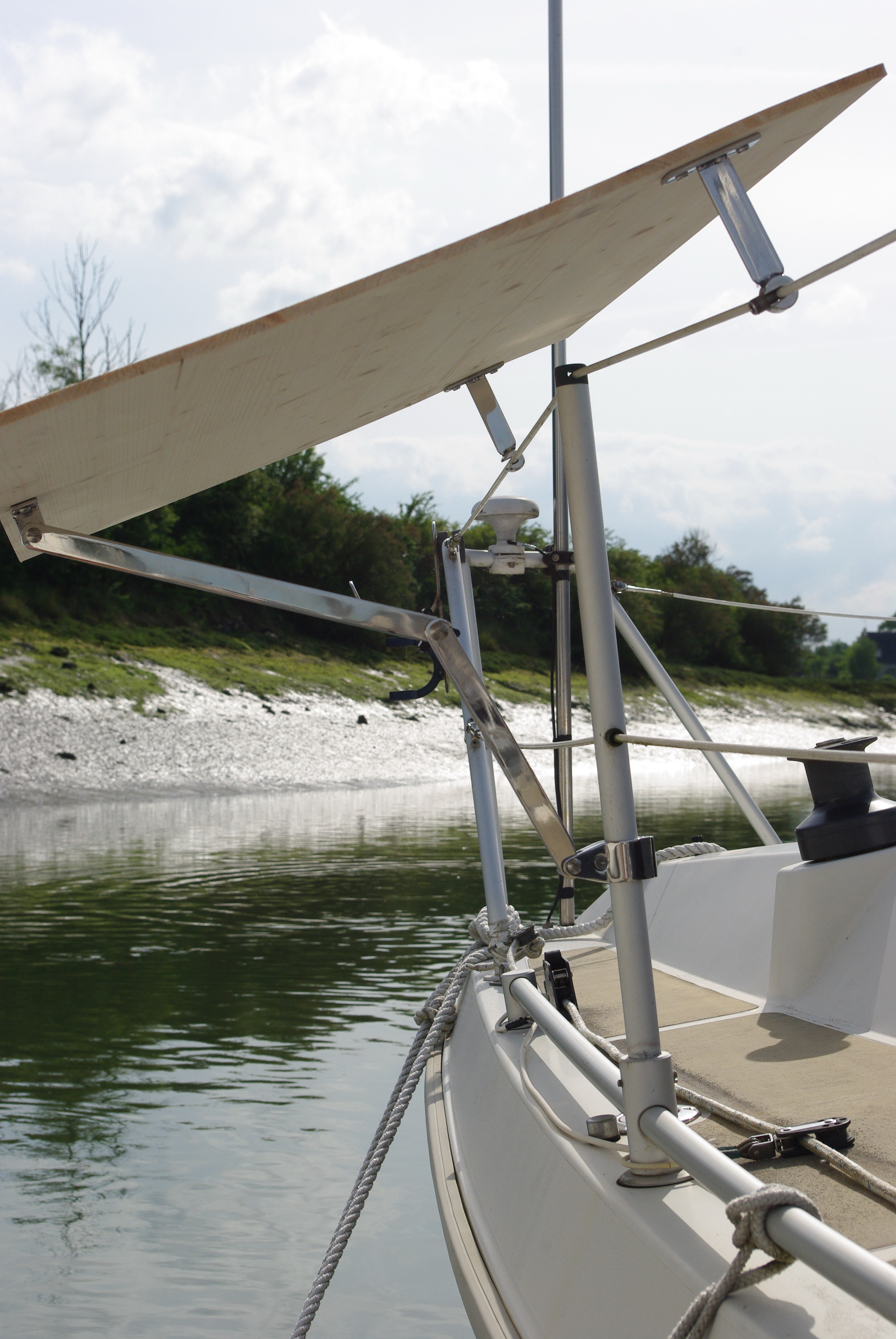

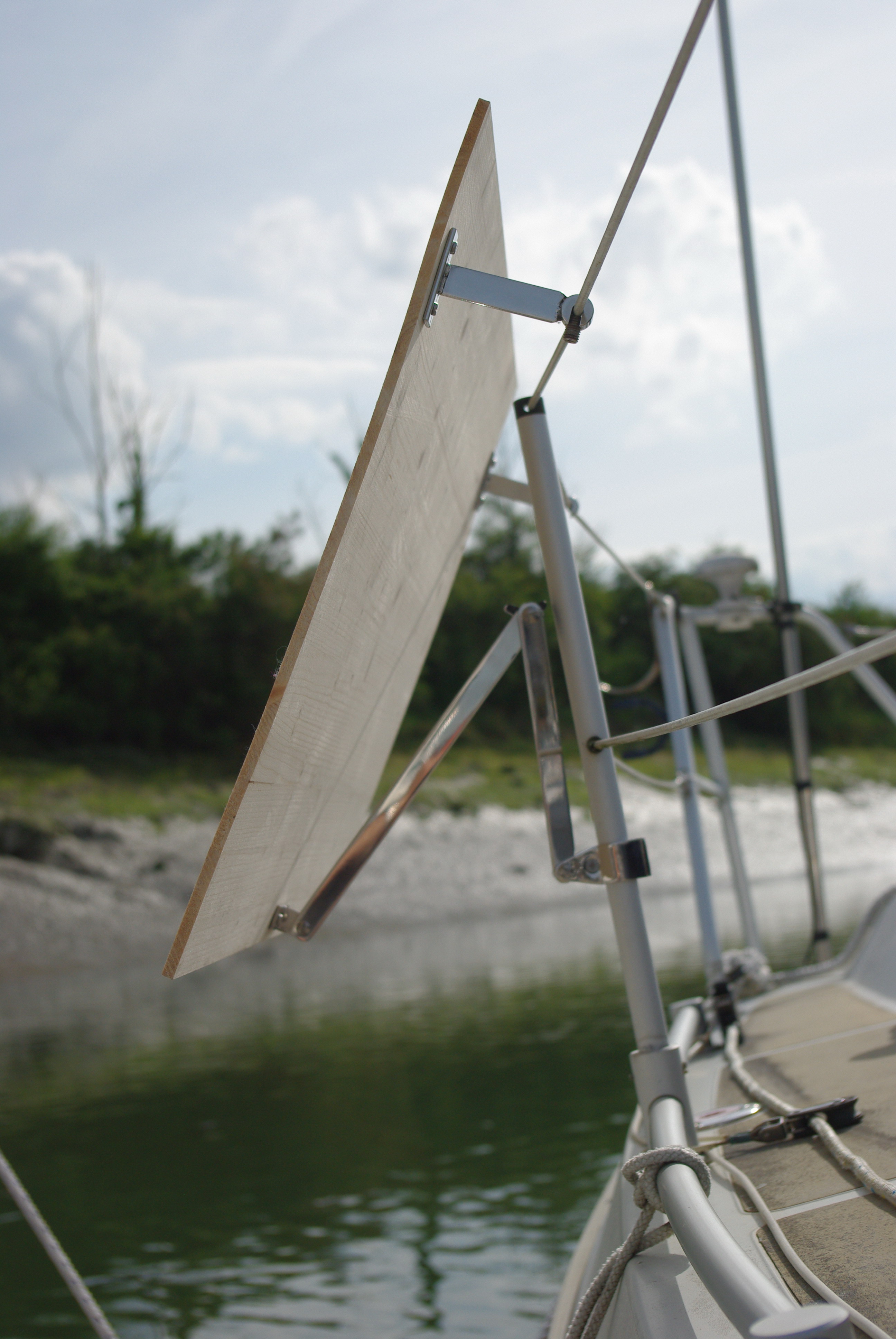

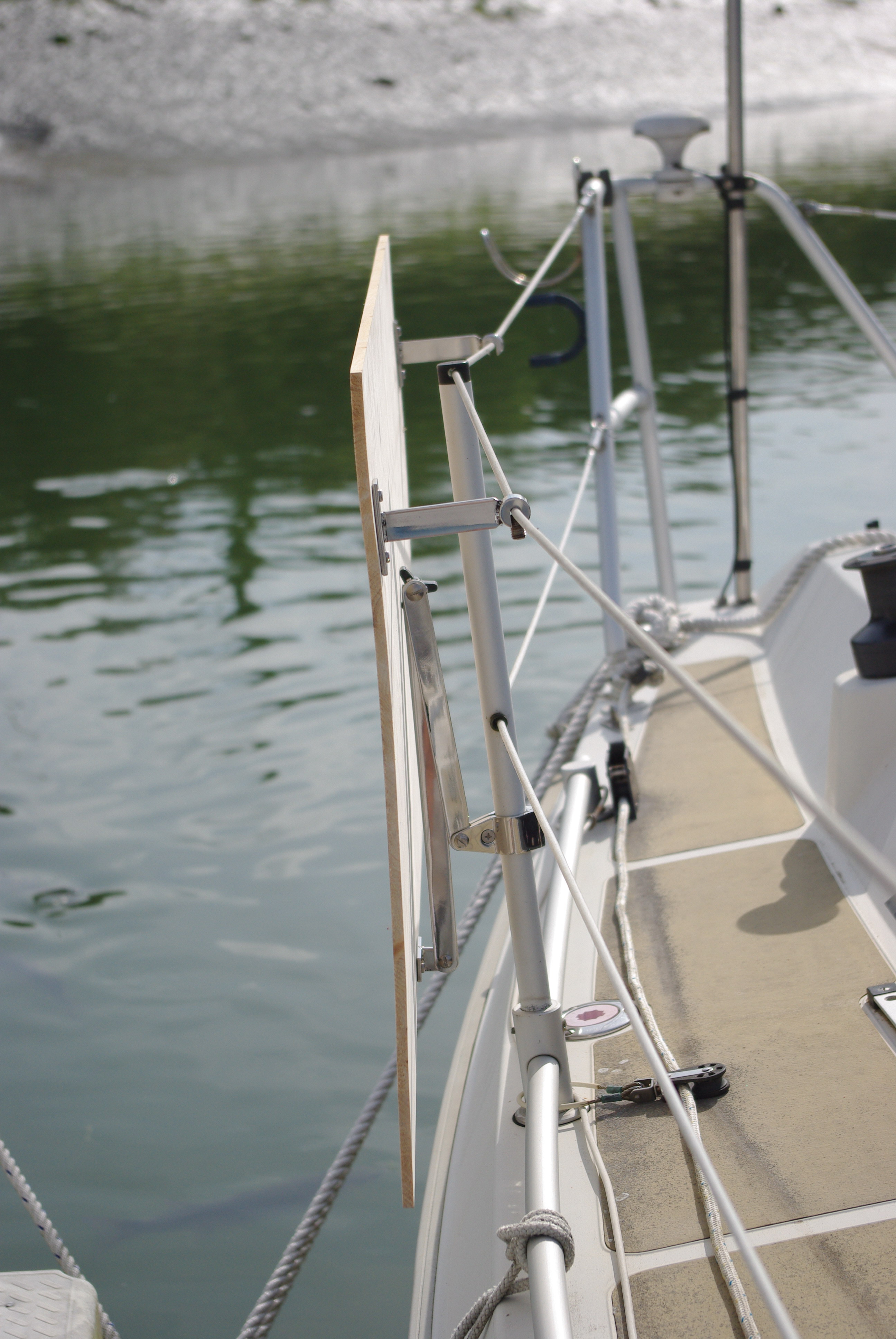

pour mon 75W, je commence en fait a me demander si c'était une si bonne idée; je verrai ca cet hiver, mais j'avoue chercher une combine pour éviter le portique...
sinon, une solution que j'envisage, c'est de rajouter une plate-forme autour du régulateur; et faire partir le portique de là.

Sinon tu as la solution du panneau fixé sur un tube inox avec une rotule en point haut permettant une orientation du panneau dans les trois dimensions.
Le pied du tube inox peut reposer sur une platine courbée fixée au tableau arrière, reprise de fixation sur le balcon arrière et deux haubannages pour stabiliser le tout. Voir schéma joint.

Pour ceux que ca interresse, voici une fixation de balcon que propose LRsolaire, une petite entreprise par internet. Ce serait pour un panneau de 60 W (longueur 805 cm, largeur 535, epaisseur 35mm et poids 6 kg). L'idee c'est bien sur d'eviter le portique. Vos avis les bienvenus...
Re: Preparation tour atlantique - Energie
J'aime bien cette solution de beau temps, belle mer.
Mouais, c'est bien ce qu'on se disait aussi
