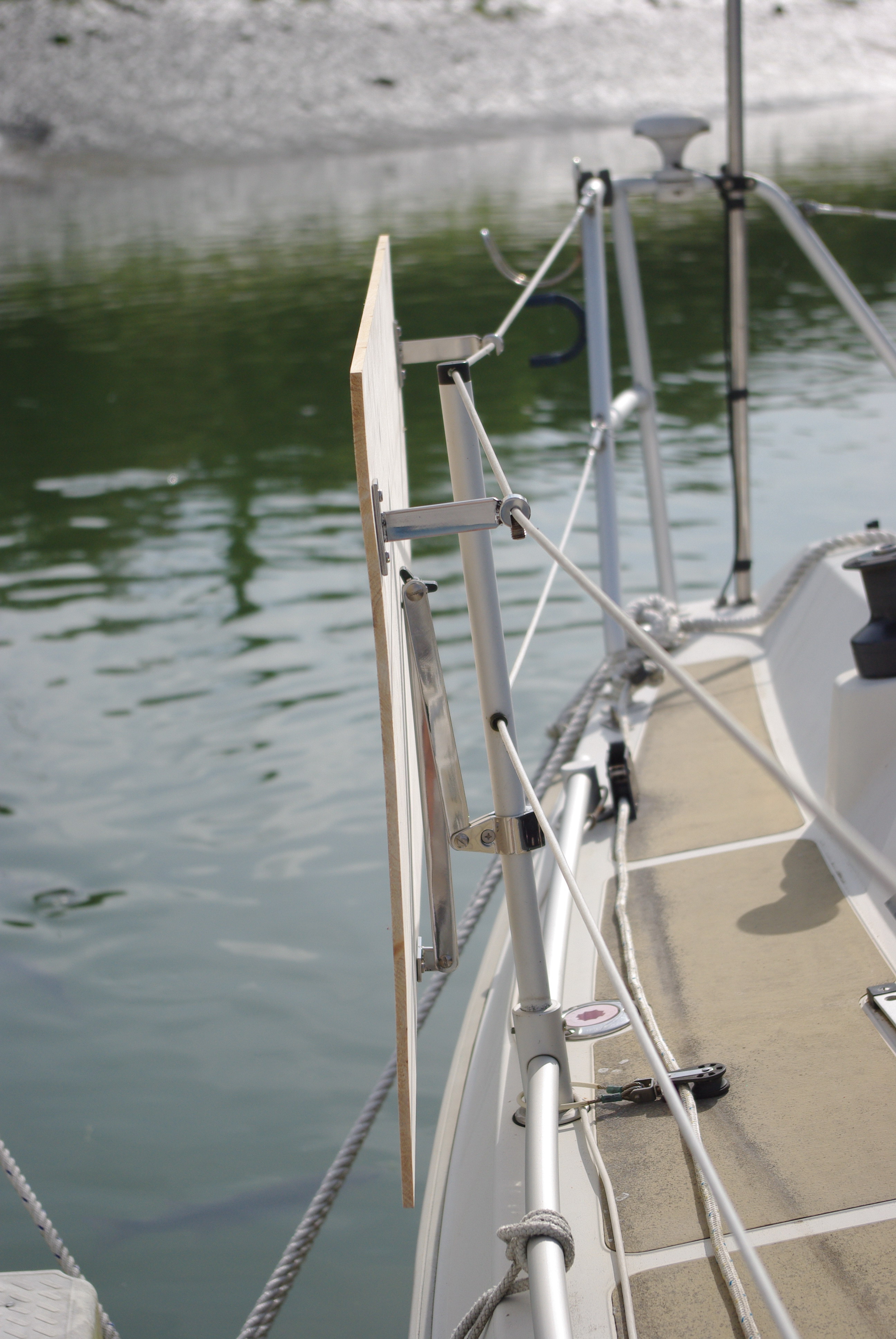

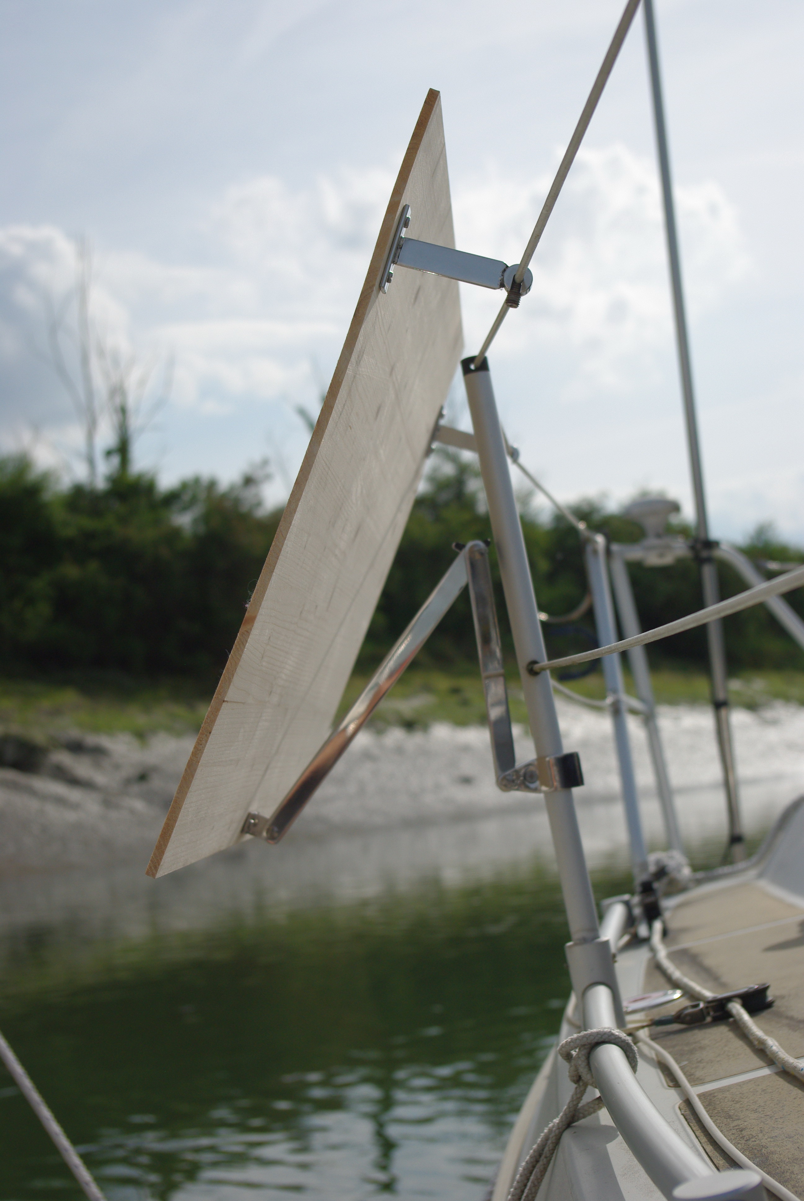

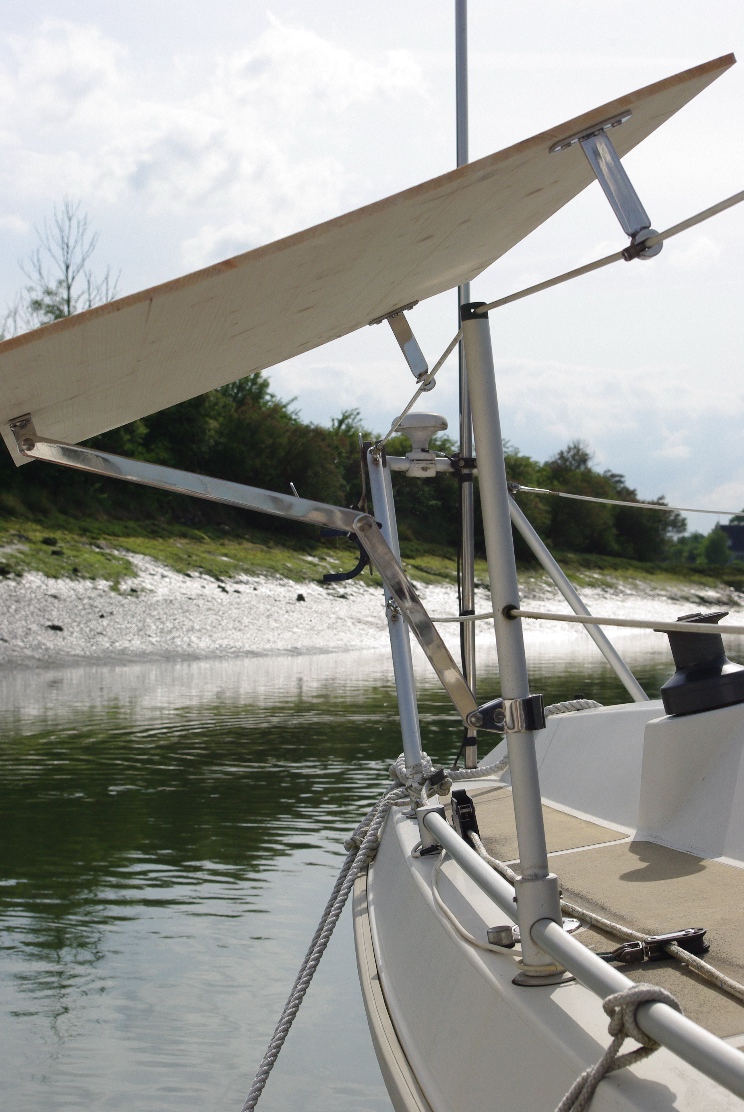

Pour ceux que ca interresse, voici une fixation de balcon que propose LRsolaire, une petite entreprise par internet. Ce serait pour un panneau de 60 W (longueur 805 cm, largeur 535, epaisseur 35mm et poids 6 kg). L'idee c'est bien sur d'eviter le portique. Vos avis les bienvenus...

Mouais, c'est bien ce qu'on se disait aussi :(
