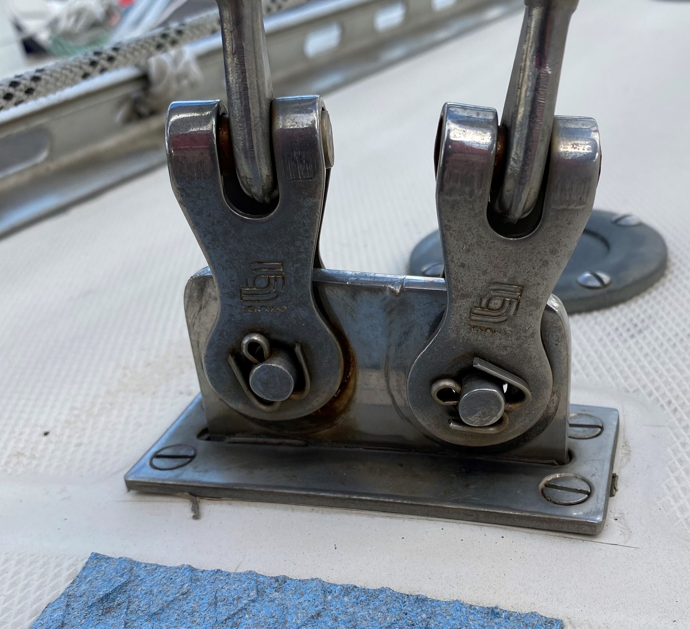

1- Au niveau d'une des cadènes, quand on passe la main sur le pont on sent comme une une légère bosse, sur la photo on voit que les angles ne sont plus en contact avec pont.
Cela vous parait normal ? Pas dramatique ? ou signe d'une contrainte excessive ?
Erreur de débutant, je ne me souvient pas avoir vérifier si les reprises de cadène étaient remontées sur la cloison ... et a cause du vaigrage, on ne peux pas voir le dessous de la cadène.
Quel est le coût d'un renforcement des reprises de cadènes ?

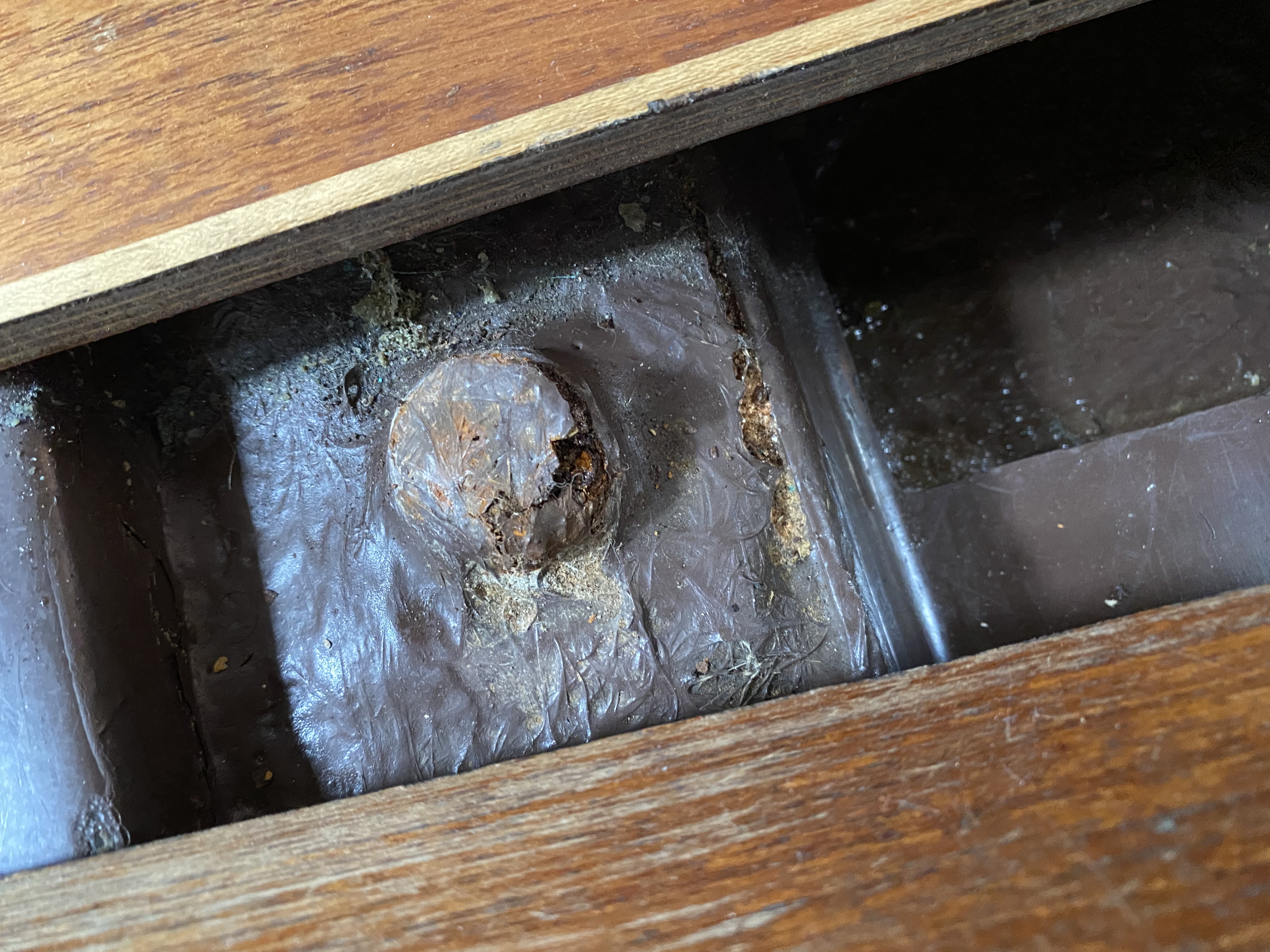

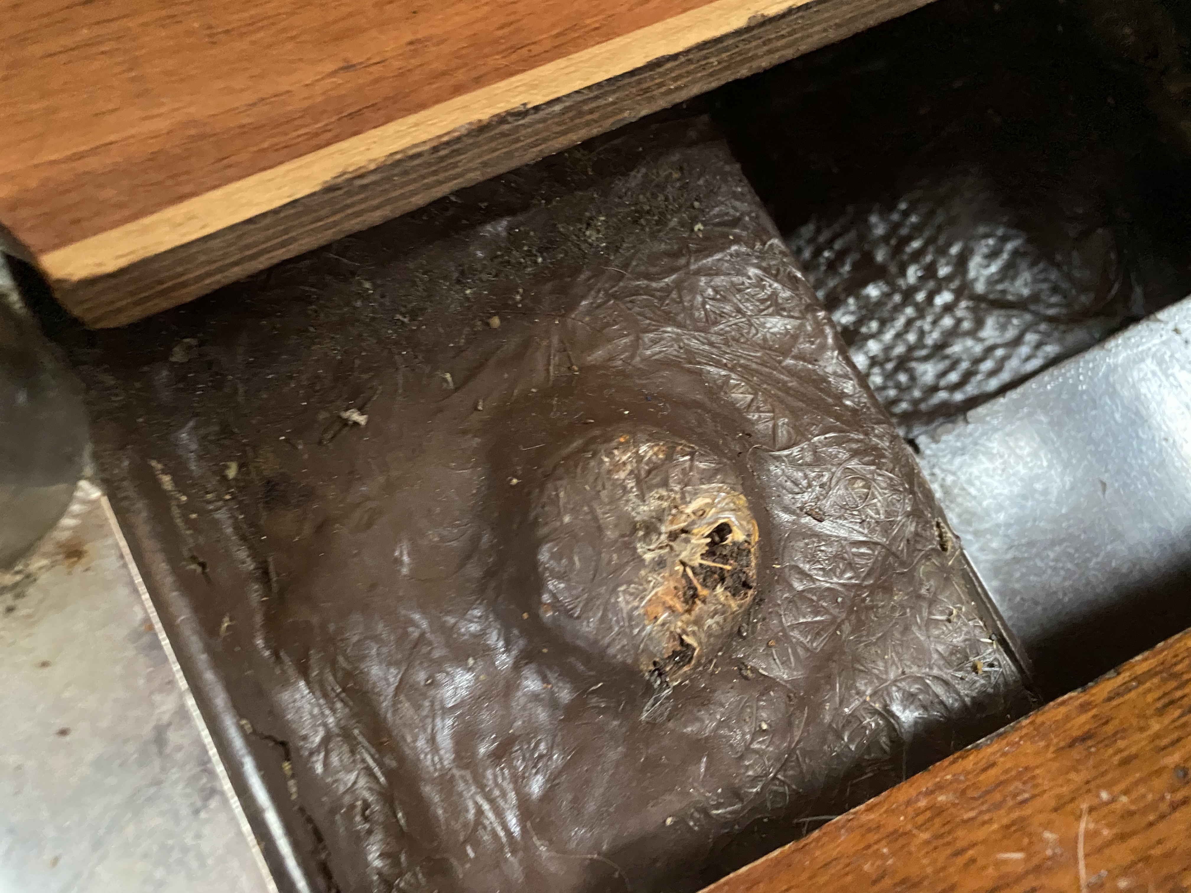

2 - Présence de rouille sur les boulons de quille
D’après vos expériences, c'est le plus souvent une rouille superficielle ?
un petit coup de nettoyage, ponçage et frameto suffit ?

Les boulons de quilles: rien d'inquiétant de mon point de vue.

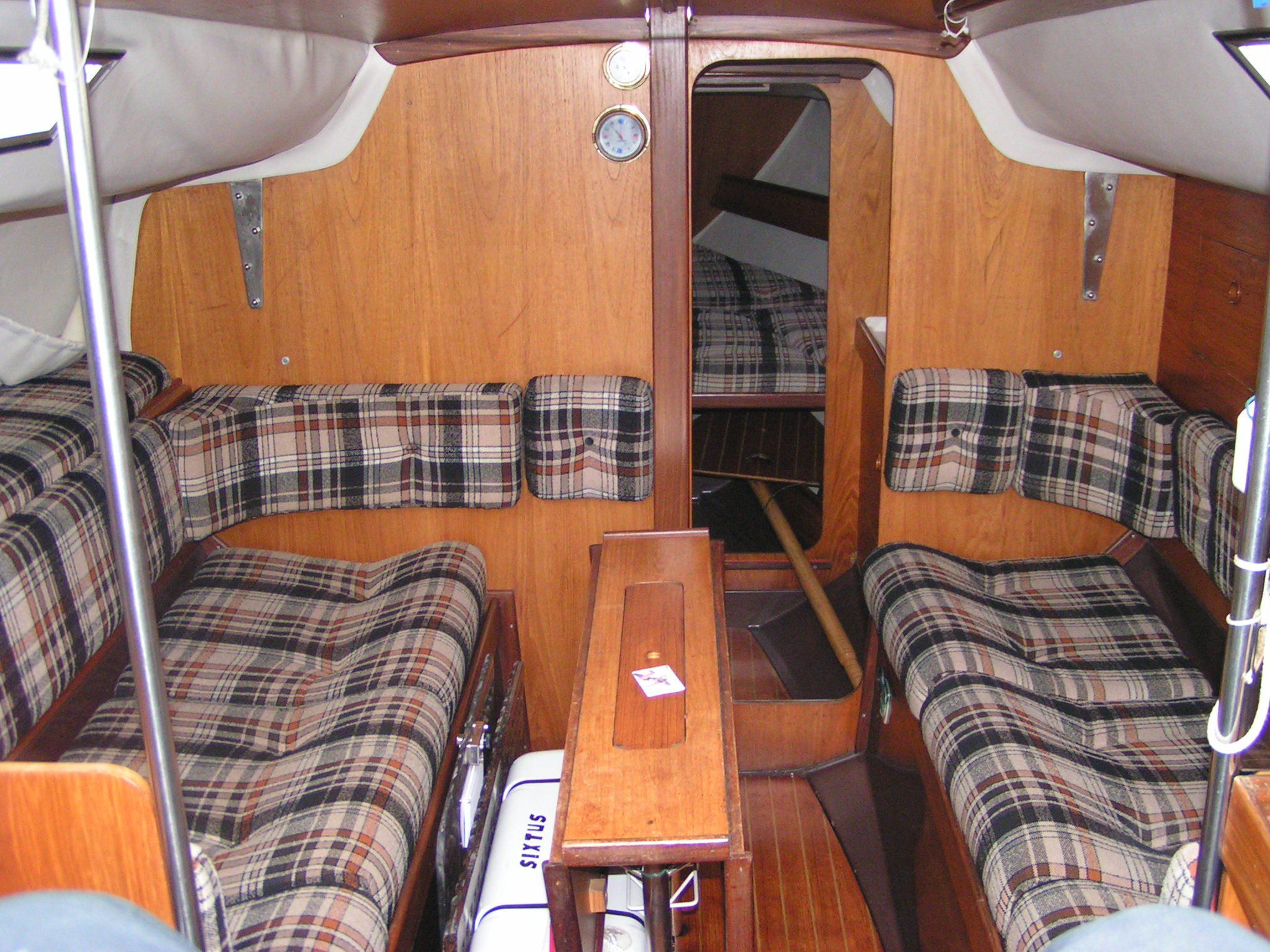

Bonjour Pour les cadènes, la préconisation Beneteau est un déplacement maxi de 2 cm des cadènes sur la cloison.On voit alors une différence de couleur sur la cloison juste en dessous des cadènes, je t'ai mis la photo en pièce jointe. L' état du bas de cette cloison est à vérifier aussi. Si elle a bougé, ou si elle est pourrie, ce sont de gros travaux.La rouille des boulons de quille, ce n' est pas grave.
