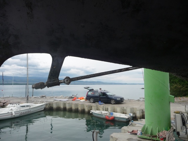

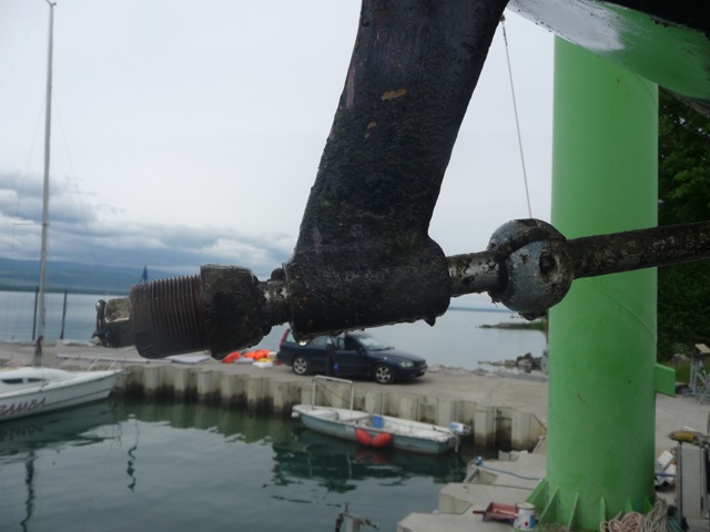

Voici donc une photo de l'arbre d'hélice. Le diamètre est de 22 mm. Au bout, il y a se pas de vis. Je ne sais pas si il appartient à l'arbre ou à l'hélice. En tout cas, le diamètre de ce dernier est de 40 mm.

Comme certains le savent, Walewska a perdu son hélice lors du rassemblement sur le Léman...
Il a été admis aujourd'hui à l'hôpital des bateaux... J'étais triste de le voir ainsi... sans ses attributs masculins...
Je vais profiter de cette mise à sec pour effectuer également un certain nombre d'autres travaux... je vous tiens au courant...
Dans l'intervalle, faut que je trouve une hélice d'occasion...
Christian
- P1060527.jpg (70.72 Kio) Consulté 47790 fois
- P1060526.jpg (66.7 Kio) Consulté 47790 fois

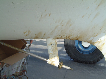

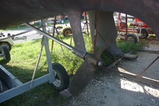

Bonsoir,
La pièce rapportée avec le pas de vis appartient très probablement à l'hélice perdue.
L'arbre de 22 d'origine se présente comme ça :
- Messages : 3627

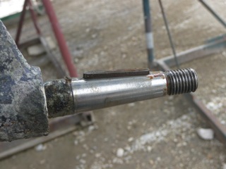

Salut les gars,
Après vérification, je vous confirme que j'ai bien un Renault Couach RC8D.
J'ai réussi à enlever la pièce qui avait un diamètre de 40 mm.
Voici donc le résultat:
- P1060534.jpg (26.4 Kio) Consulté 47746 fois

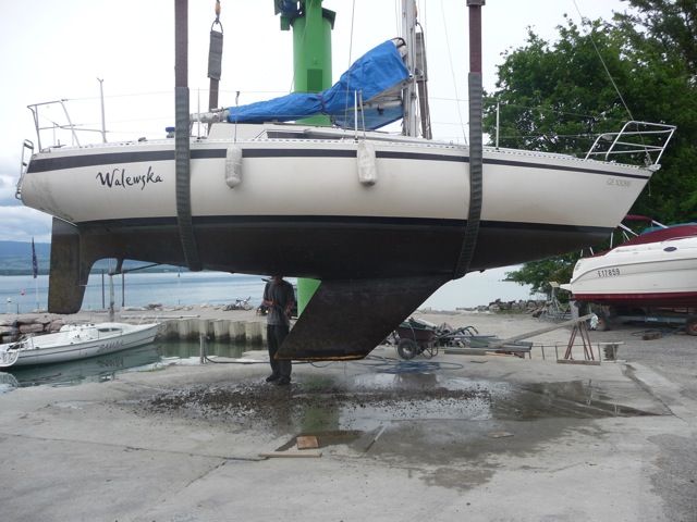

La photo de l'hélice de Philippe sur Walewska viendra bientôt...
Pour répondre à Francis, le bateau devrait encore rester au moins une semaine ou deux. Essaye de fixer un rendez-vous par téléphone... c'est ce que j'avais fait pour la grue... Ils ont un planning pour la grue...

Re: Opération Walewska
Et voilà !!! Admirez un peu le travail !!! Elle est pas belle l'hélice de Philippe sur Walewska ?
Le presse-étoupe a été changé aujourd'hui... et l'huile de l'inverseur contrôlé...
