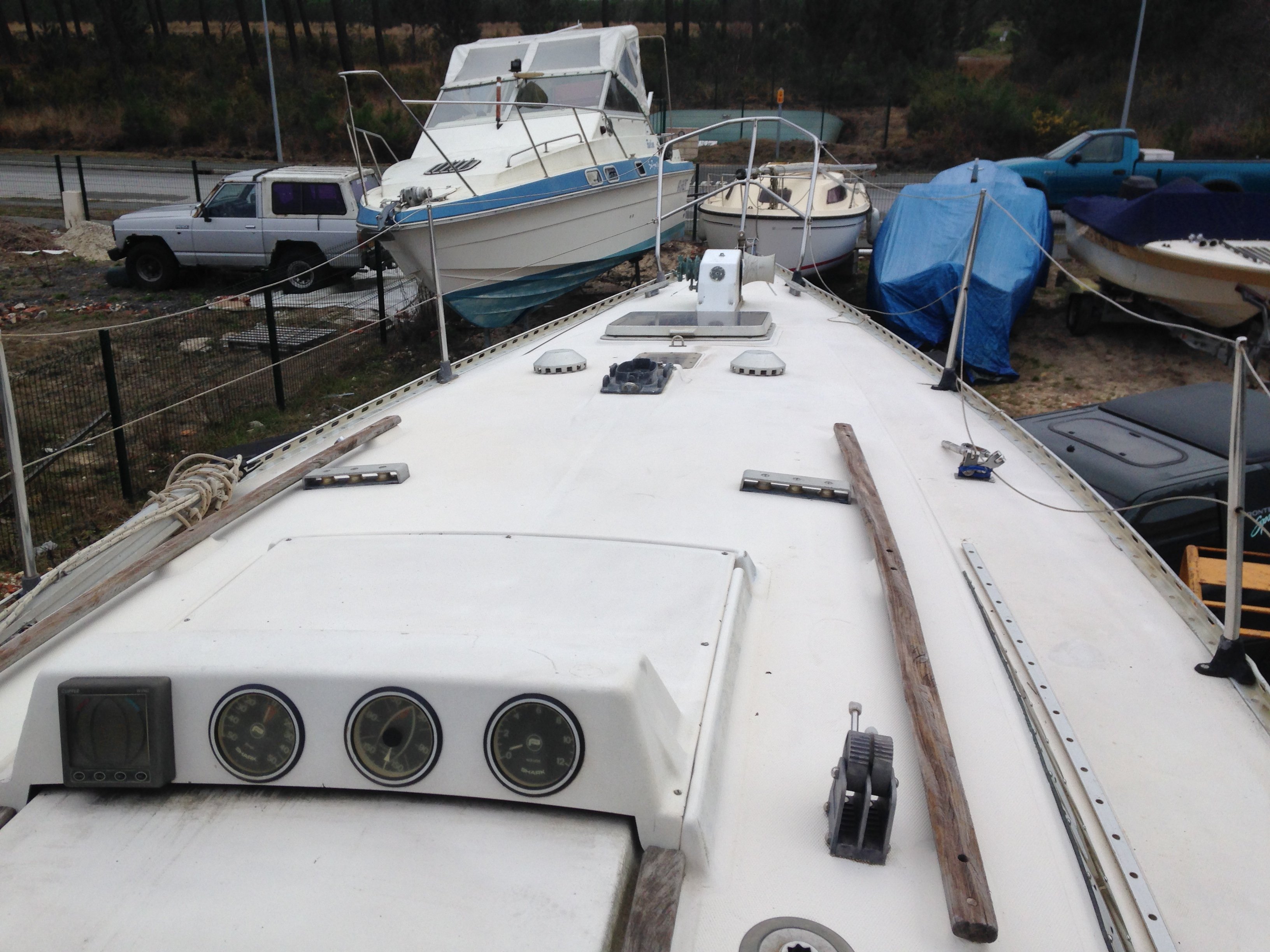

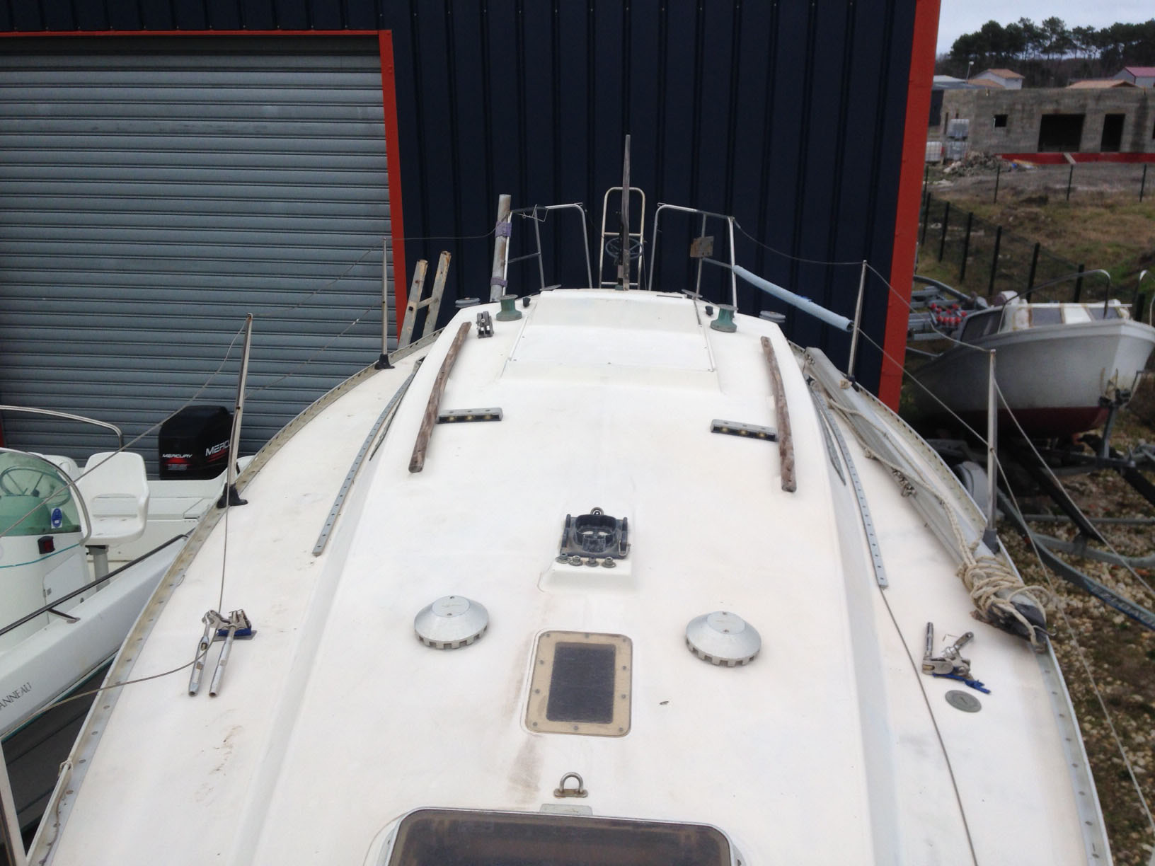

Re: Cherche coup de main pour expertise First 30 à Lacanau

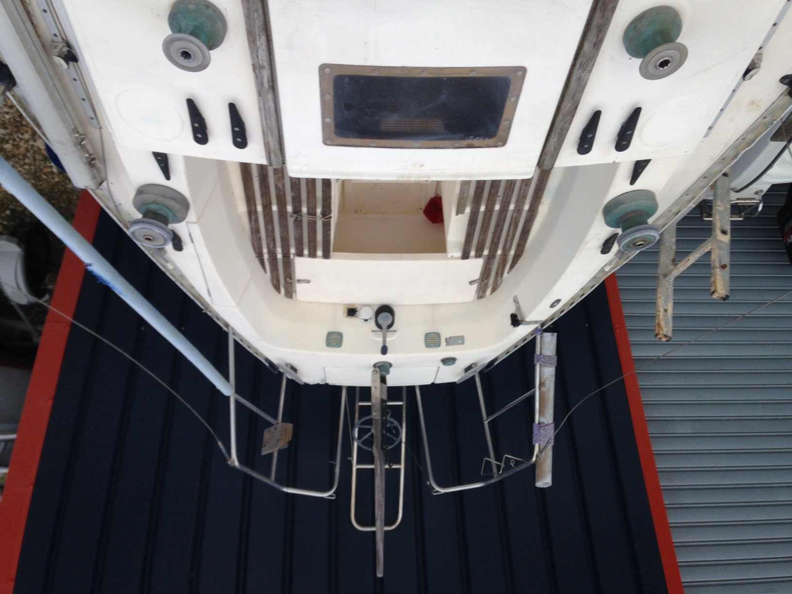

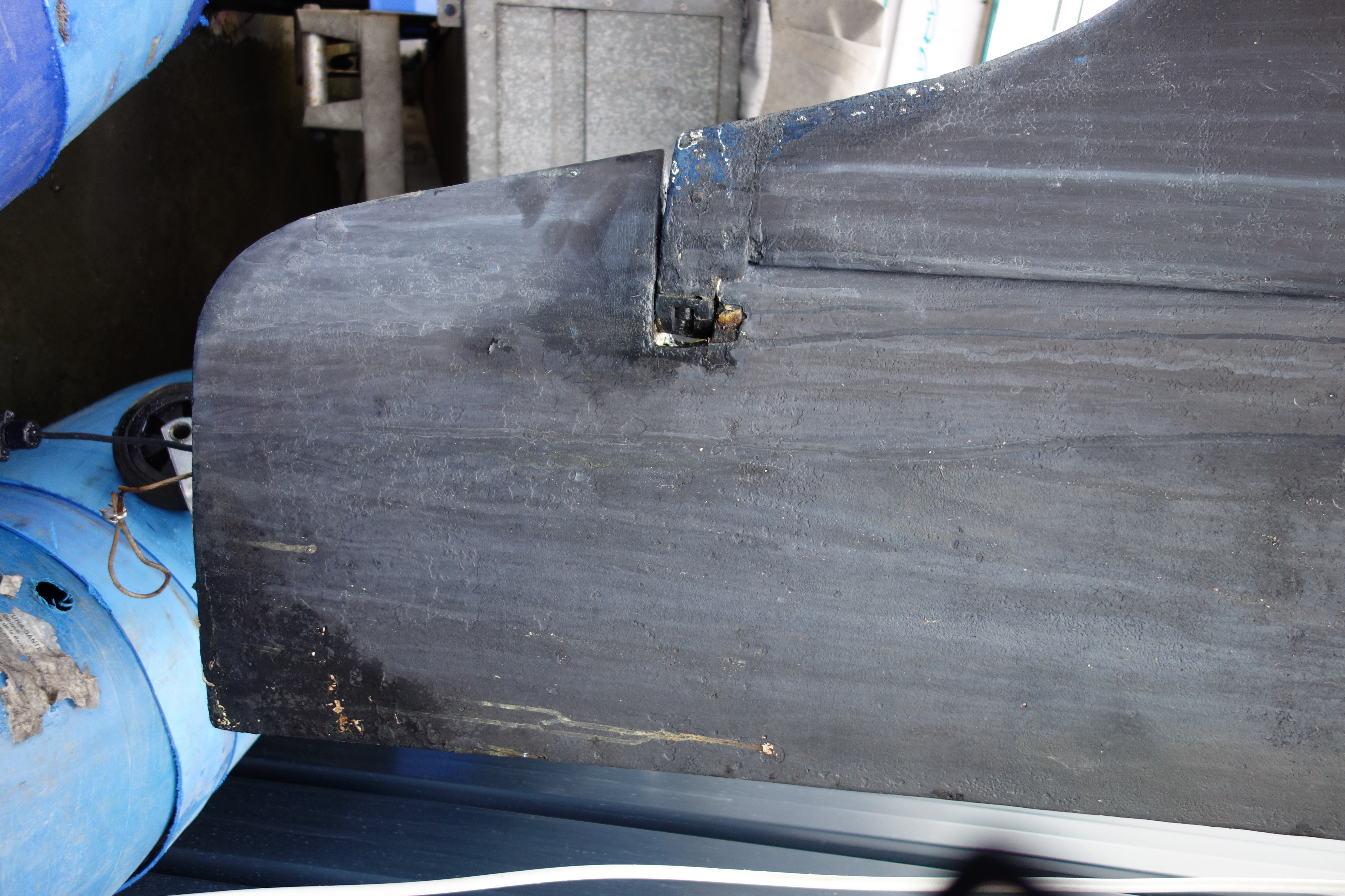

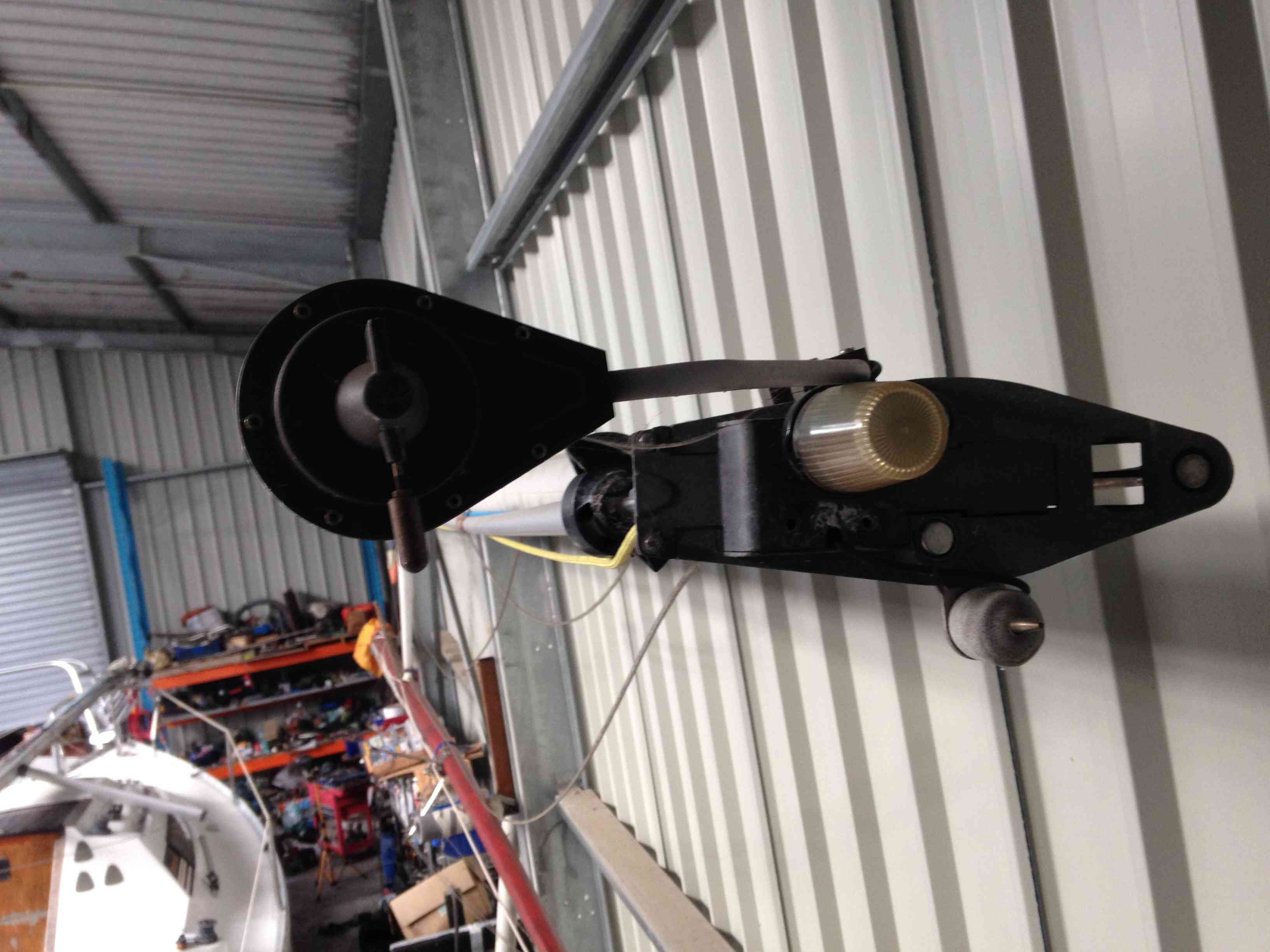

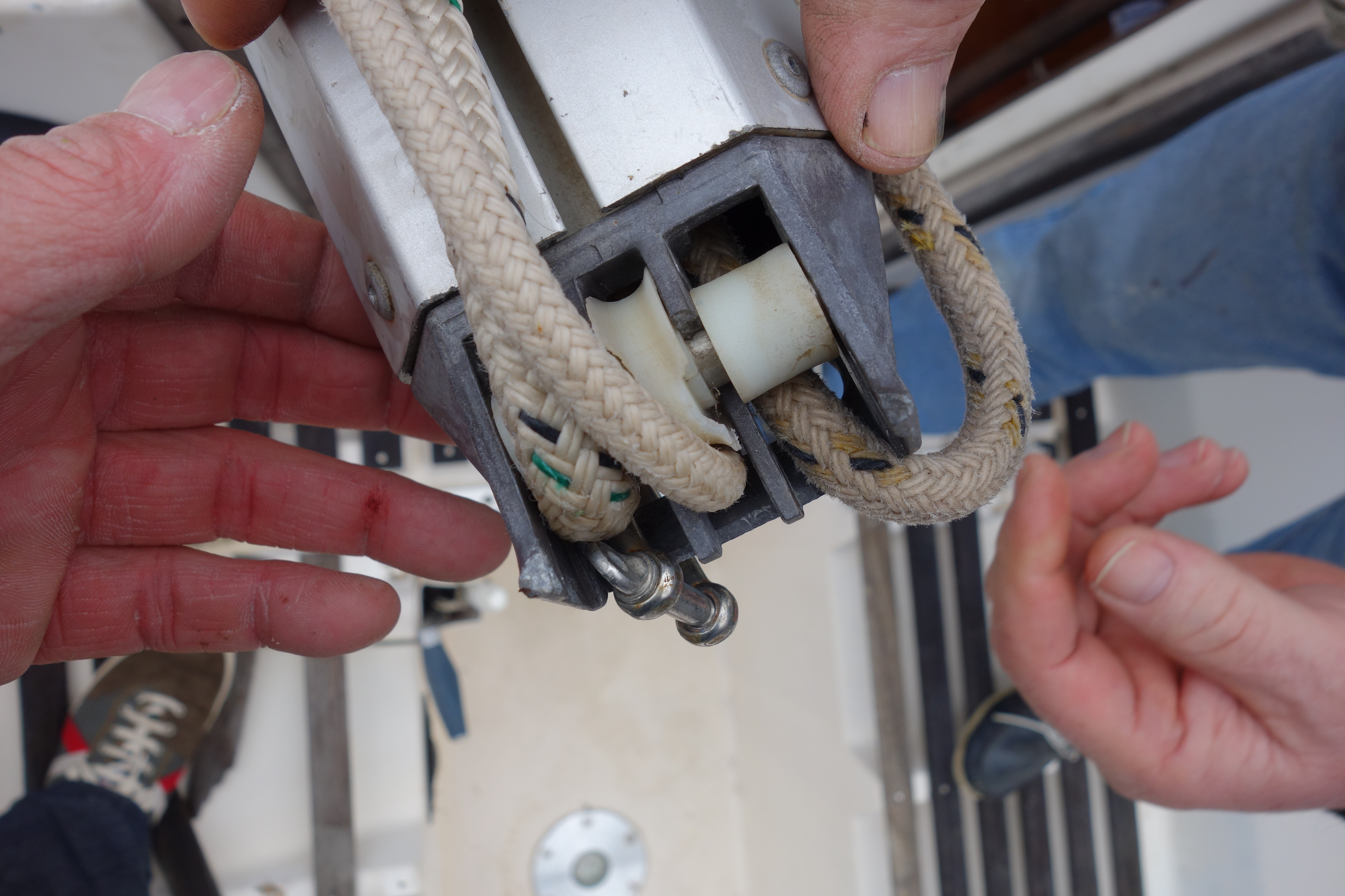

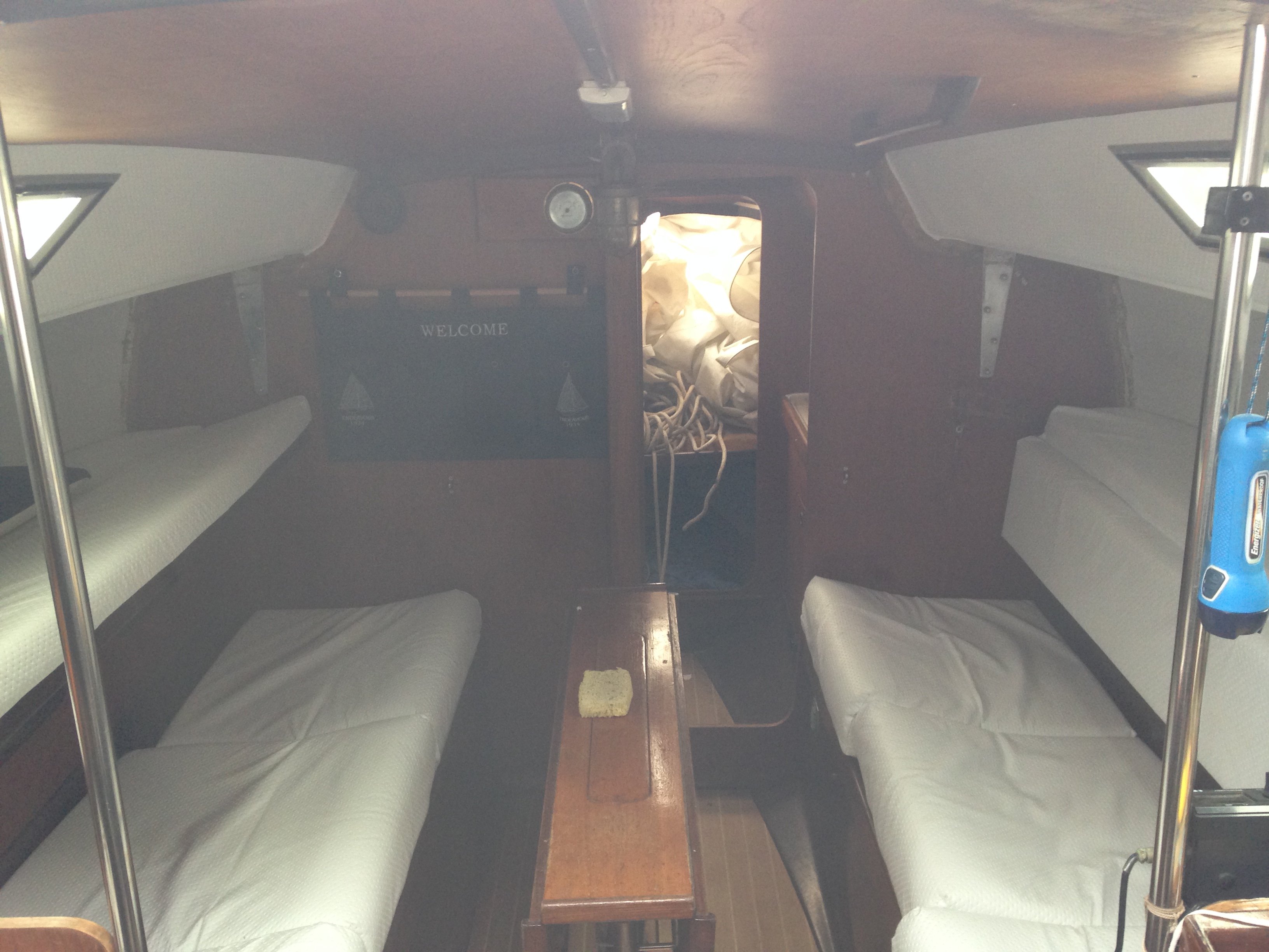

Je reviens vers vous concernant le first 30 que j'ai dans le viseur, ayant reçu plus de photos (ci-jointes) pour un "pré-diagnostique" (je dois le voir dans une semaine). MERCI aussi à Kentan, Bel Aurich et Littlewing pour leurs premiers conseils!
Son prix - 5000eur -me semble particulièrement attractif (auxquels il me faut cependant ajouter +-1000 eur de transport et gruttage, étant sur ber pour l'instant).
C'est une quille fonte. Le propriétaire annonce l'ensemble coque-pont en TBE et le moteur idem (un Nanni 12cv). Je ferai ma visite avec un ami mécanicien pour m'en assurer. J'ai bien compris que ce point là était crucial.

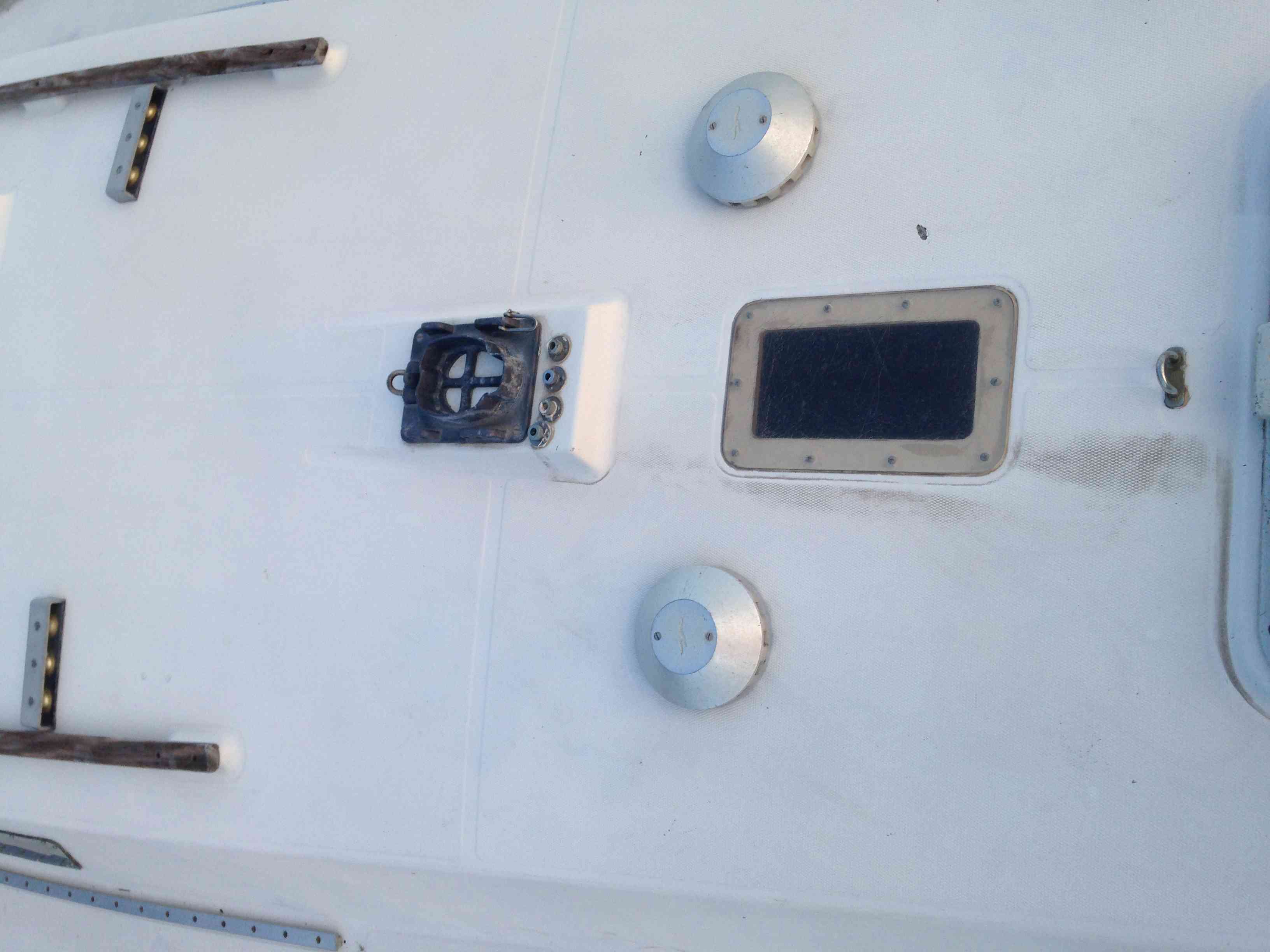

-Manifestement les deux Winch d'écoute de spi ont été supprimés... (éclairez-moi : les first30 avaient bien tous 6 winch de série ?)
-Une des lattes du cockpit est cassée ce qui ne me semble pas bien grave.
-La forme angulaire de la bôme me fait penser que c'est un gréement ISOMAT: votre avis ? au fil de mes lectures, ça semble sensiblement mieux que les Briand des début de série.
-Comment vérifier qu'il n'y a pas d'eau dans le safran ?... dois-je faire un petit trou comme le suggère Littlewing dans un post sur la question ?!

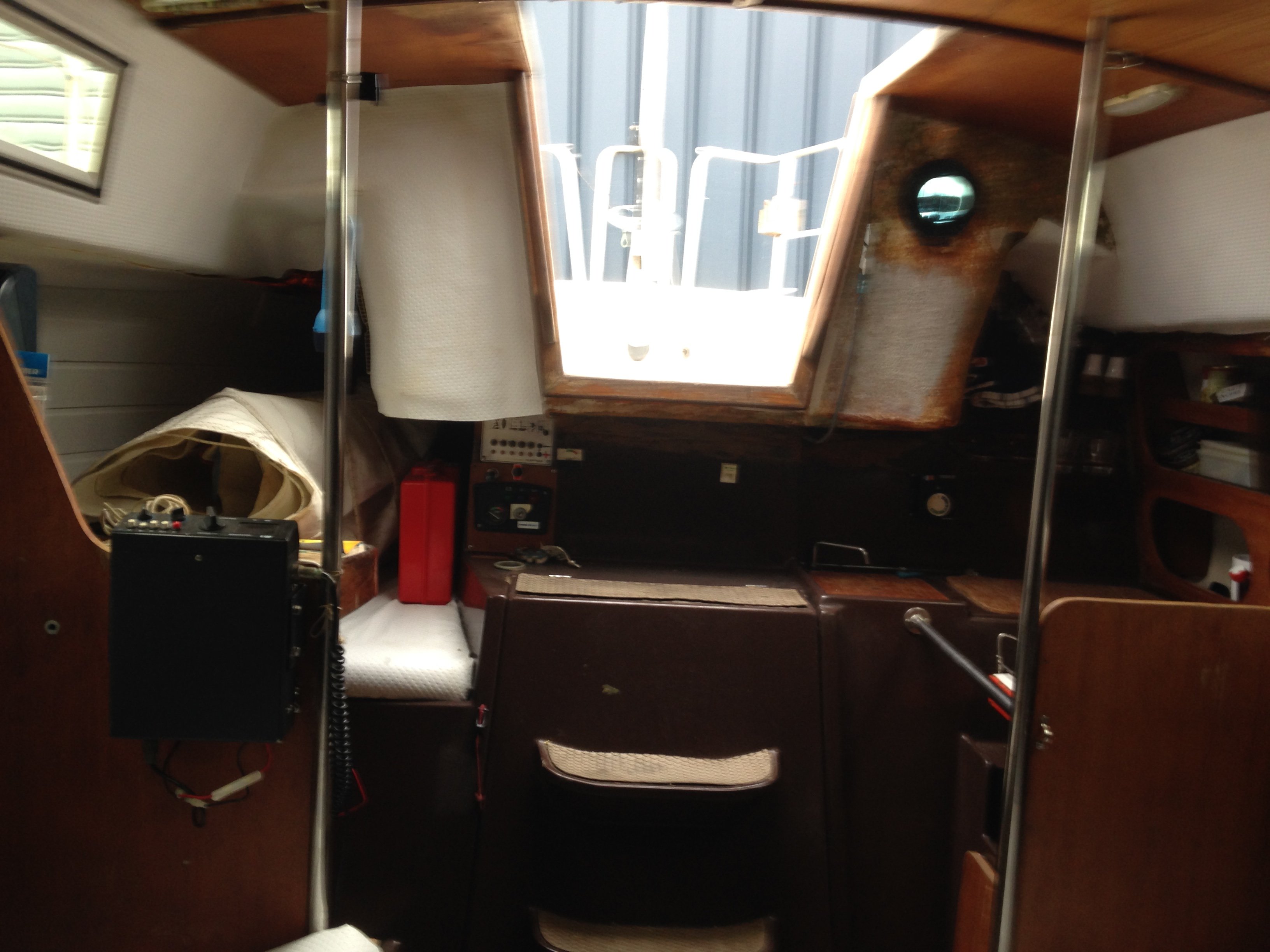

-La photo du roof en revanche confirme l'état assez minable des vaigrages, et la vetusté de la VHF... ainsi que tous les instruments de nav (hormis peut être l'anémomètre Nasa marine Clipper visible sur le capot de descente... mais dont la girouette capteur de tête de mât est cassée)... mais vu le prix du bateau, ça me semble être un moindre problème!
Vos avis d'experts et regards d'aigle bienvenus !
Yves
Yves
Je ne le pense pas. Taranis n'en avait que 4 d'origine, deux sur le rouf, et deux sur les hiloires pour génois/spi.Yvec a écrit : 04 mars 2017, 10:43 (éclairez-moi : les first30 avaient bien tous 6 winch de série ?)
Bravo d'avoir choisi le F30, et bon courage pour le refit.

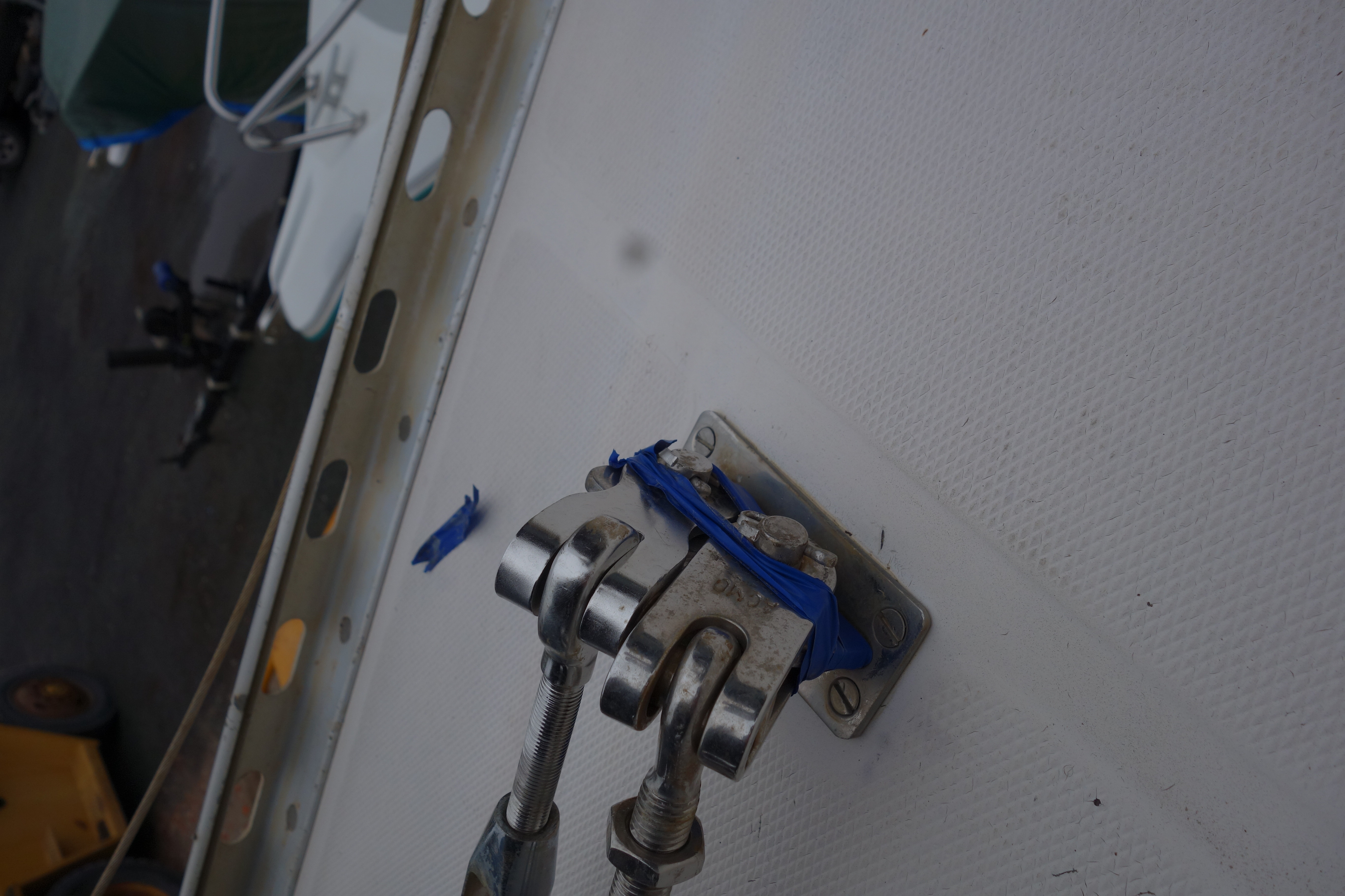

Pense à regarder de près les cadènes de haubans parce qu'il me semble, sans en être certain, qu'elles sont légèrement remontées, car je crois voir sur les photos que le pont est bombé à cet endroit, ce qui ne serait pas étonnant vu l'angle des haubans et le montage discutable des cadènes sur ce bateau.
celà dit c'est pas rédhibitoire, et de toute façon tu auras tout intérêt à revoir ce montage, même si ce que je crois voir est une illusion d'optique.
Au vu des photos il est clair que ce bateau n'est pas navigable et va avoir besoin d'une sacrée remise a niveau. Une fois que tu as identifie tous les points négatifs du bateau, fais une liste des coûts, il sera alors fort probable que tu trouves des First 30 très bien entretenus, navigable, dans une fourchette de prix allant de 10,000 a 15,000 euros.
titre indicatif:
-mon first 30 n'a que 4 winch et ca me suffit amplement
-une remotorisation coûte environ 8000 euros
-quid tu tube d’étambot, est t il d'origine?
-Ce n'est pas grave que le safran soit plein d eau, ce qui compte c'est qu il ne se delamine pas (sur le bord d 'attaque)
-vérifie les ferrures des barres de flèche sur le mat qui peut être "cisaillé" (mat neuf= 2500 euros, + grement dormant = 2500)
-l’état des voiles? (génois = 1500, gv basique= 1000)
-greement courant? état de l'accastillage (bloqueurs, poulies, taquets)?
-vaigrage: très laborieux a refaire, mais pas difficile (le coût = beaucoup de colle neoprene et le vaigrage, sans oublier un bon masque de protection contre les solvants)
-electronique: sur un site d'accastilleur tu trouveras au prix neuf ce dont tu as besoin afin d avoir une idée.
-réseau électrique : d'origine si oui alors il est bon a refaire surtout si tu comptes installer de l'electronique et apporter du comfort (frigo, pilote auto, instrument navigation, groupe eau etc)
On prends aussi beaucoup de plaisir a refaire un bateau a son gout (comme KISS), ca permet de repartir sur du neuf et de connaitre très bien son bateau, et dans ce cas la, il suffit juste de la bonne humeur et de la joie!
Bon courage dans ta recherche et ton achat

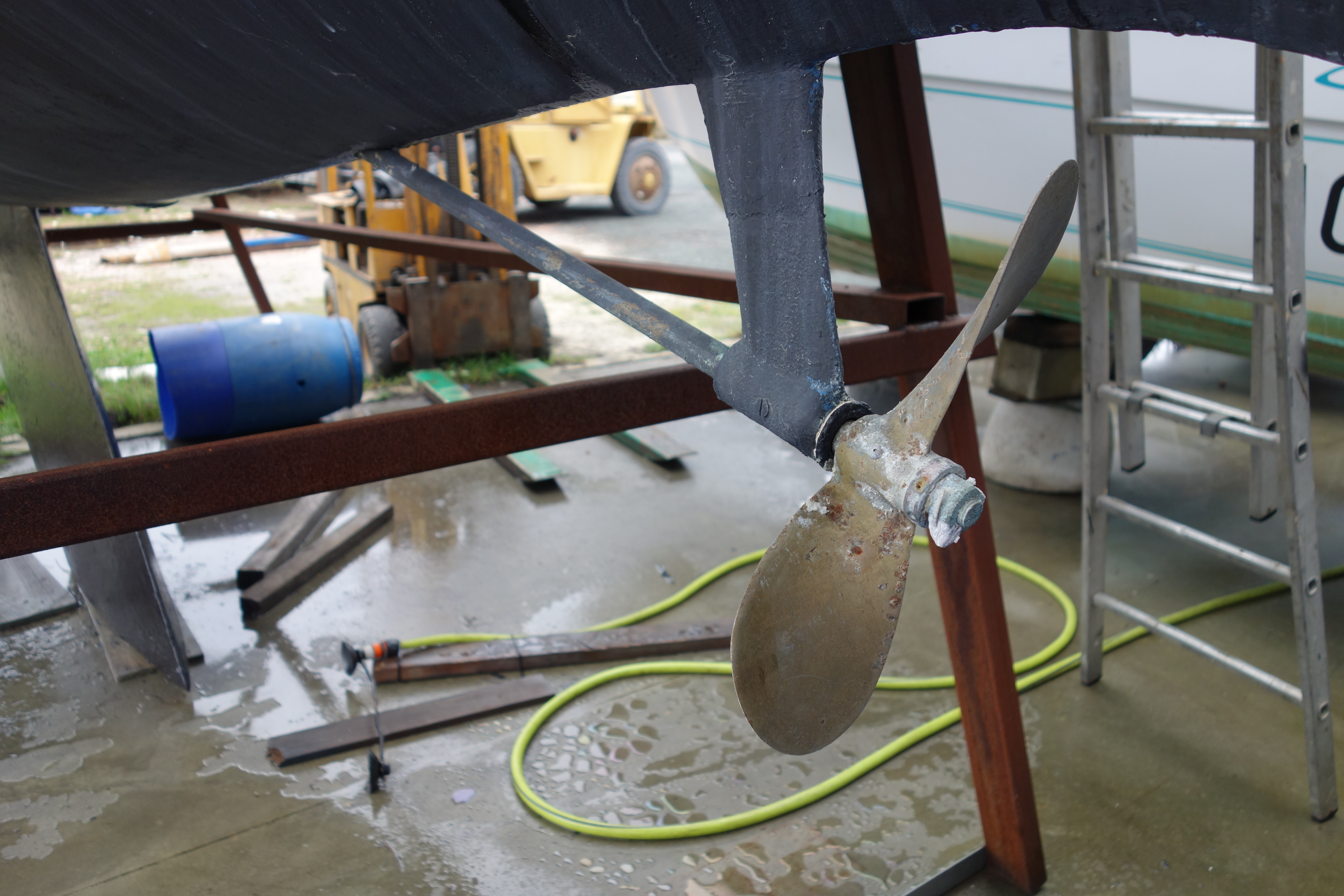

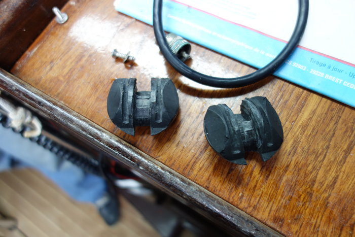

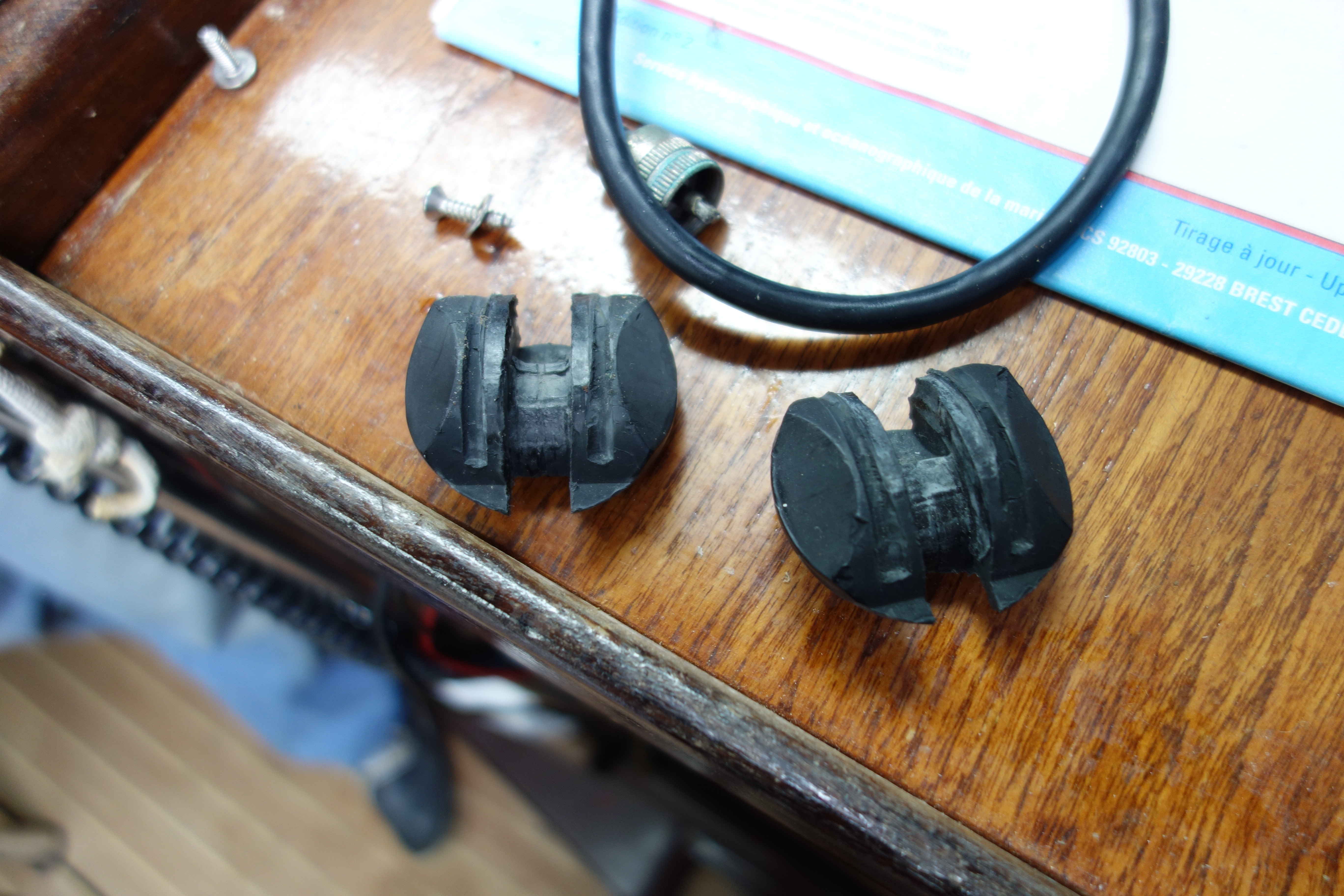

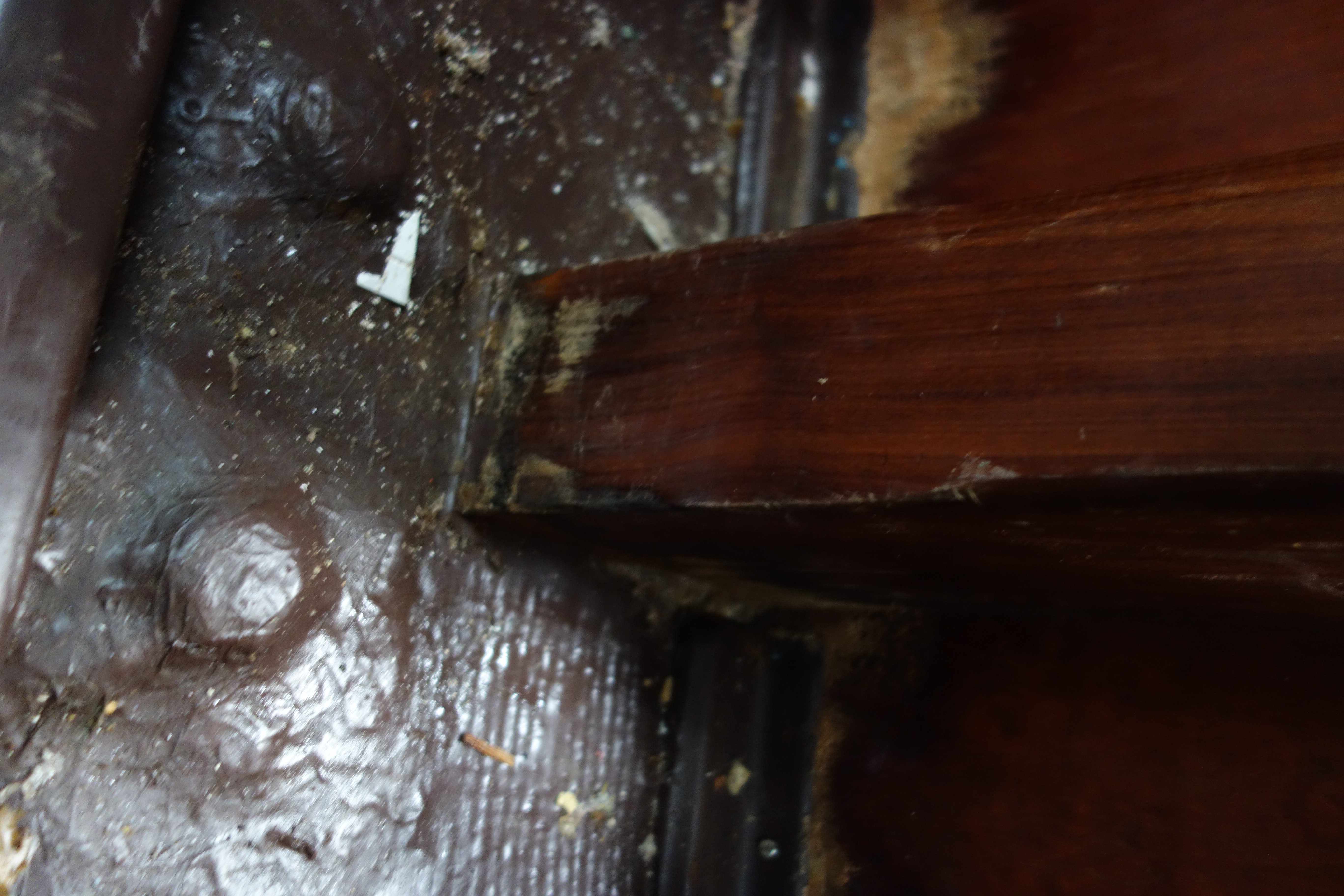

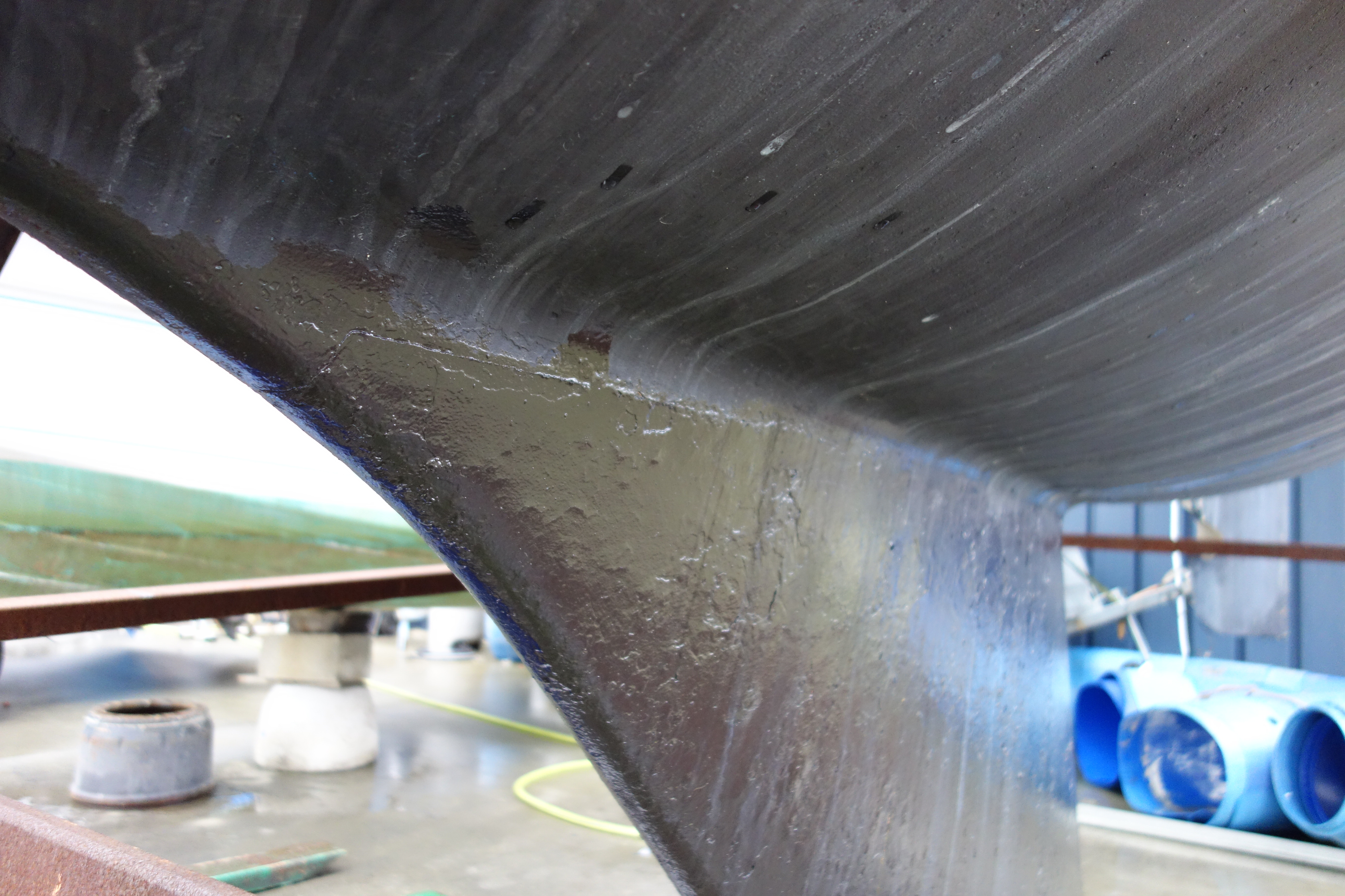

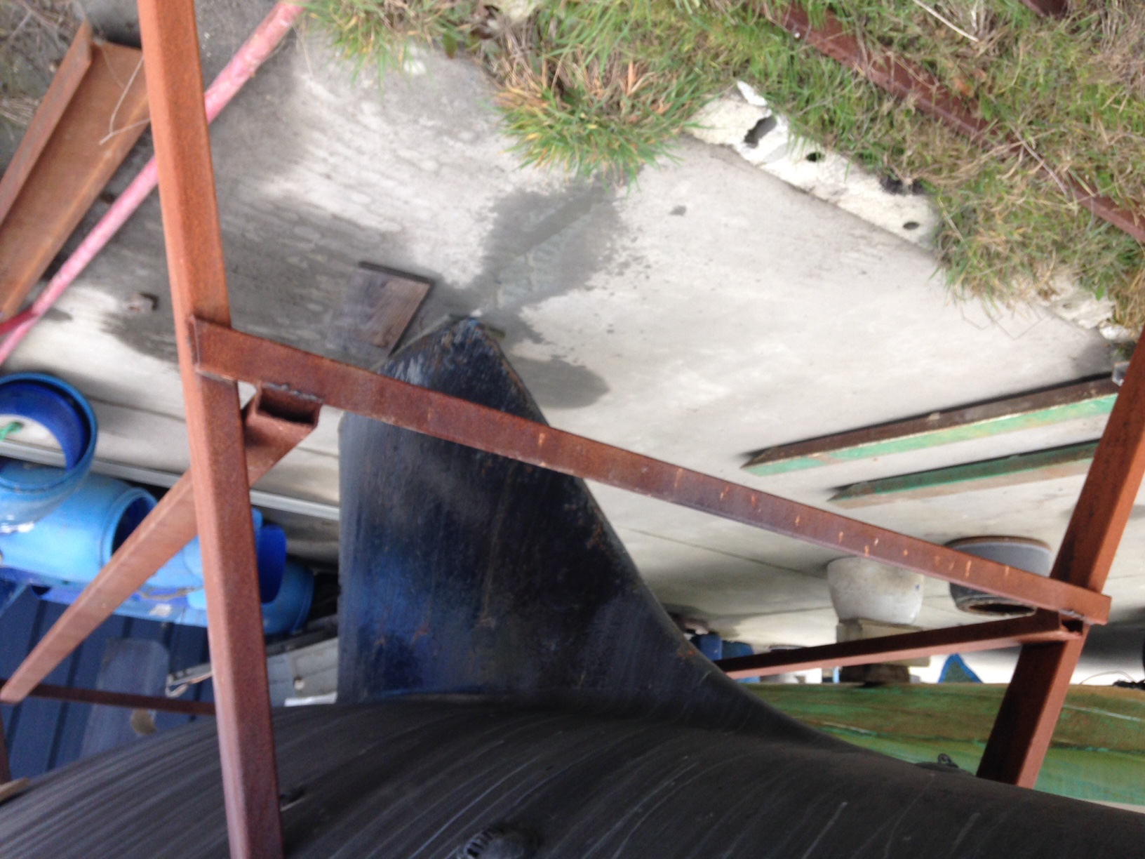

... Suite et fin de cette histoire :
Le coeur est faible est j'ai finalement craqué pour ce "canote"!... Acheté la semaine dernière, ce qui me permet de vous rejoindre, en tout bien tout honneur

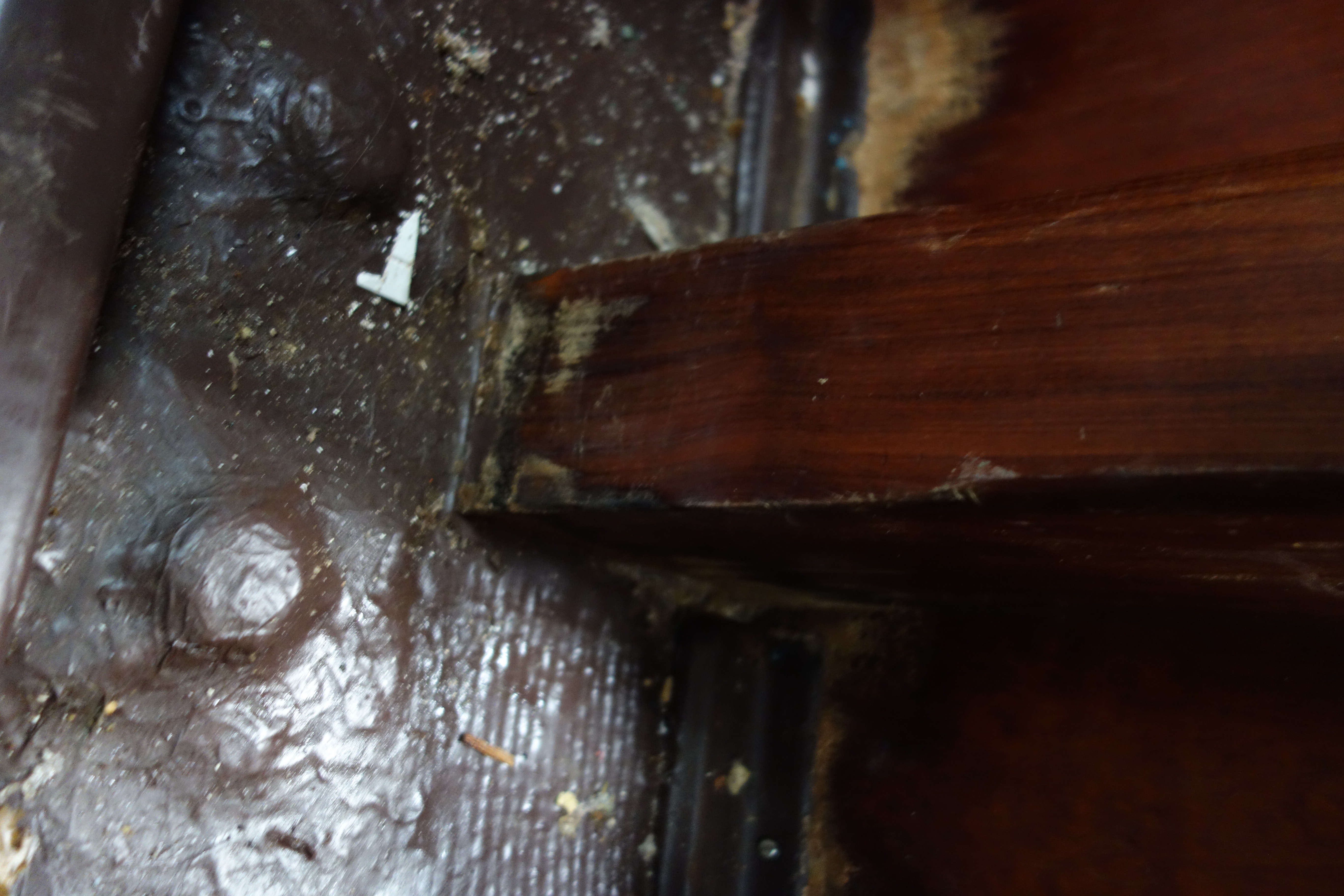

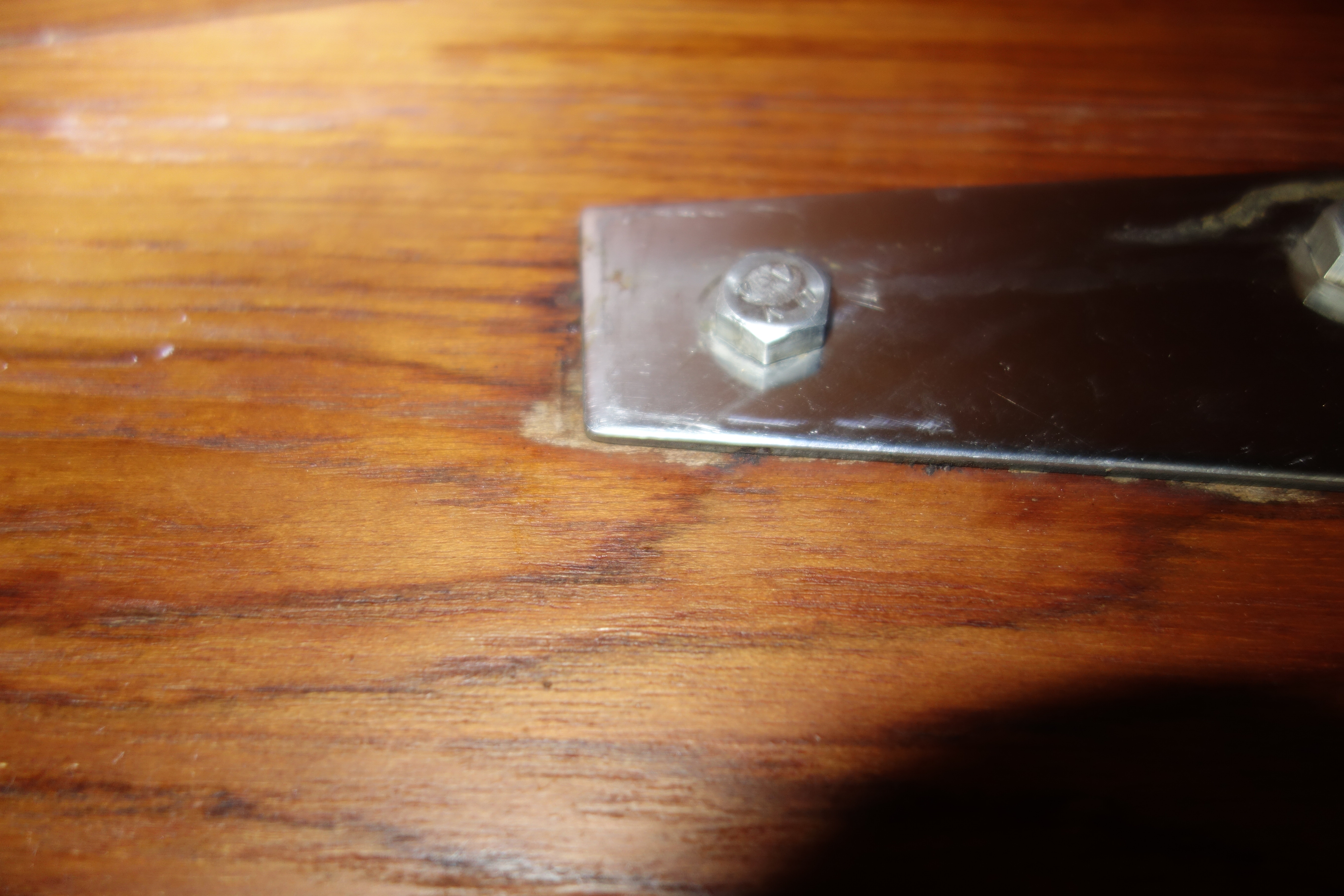

Voici mes relevés après une inspection détaillée : Vos commentaires & remarques bienvenus !
-bateau peu entretenu mais ayant peu de miles à son actif, amarré à la Ciotat depuis 1979 puis sur Ber depuis 1 an. Coque et pont a priori en assez bon état : pas/peu de faïençage, pas d'osmose. Cependant, les reprises de cadènes sont clairement remontées de 3-4 mm : -Pied d'épontille sain, fonds secs et propres, gel coat d'origine (boulons quille stratifiés); -moteur refait à neuf. c'est un nanni diesel de 12cv, sur lequel soupapes, sièges et segments ont été changés (segments rouillés/soupape coincée), filtres et vidange itou. Démarreur & alternateur nickels. Tourne comme une horloge.
-Tube d'étambot d'origine (mais bagues hydrolube changées 2006). 2) La chaise de ligne d'arbre me semble propre ( pas d'attaque électrolytique); 3) je ne crois pas avoir vu de délaminage sur le bord d'attaque du Safran : -Joint de quille me semble bon... non? -Gréement : mat + bôme Isomat d'origine, enrouleur Profurl C320 de 2015. Soudures tétons barre de flèches RAS

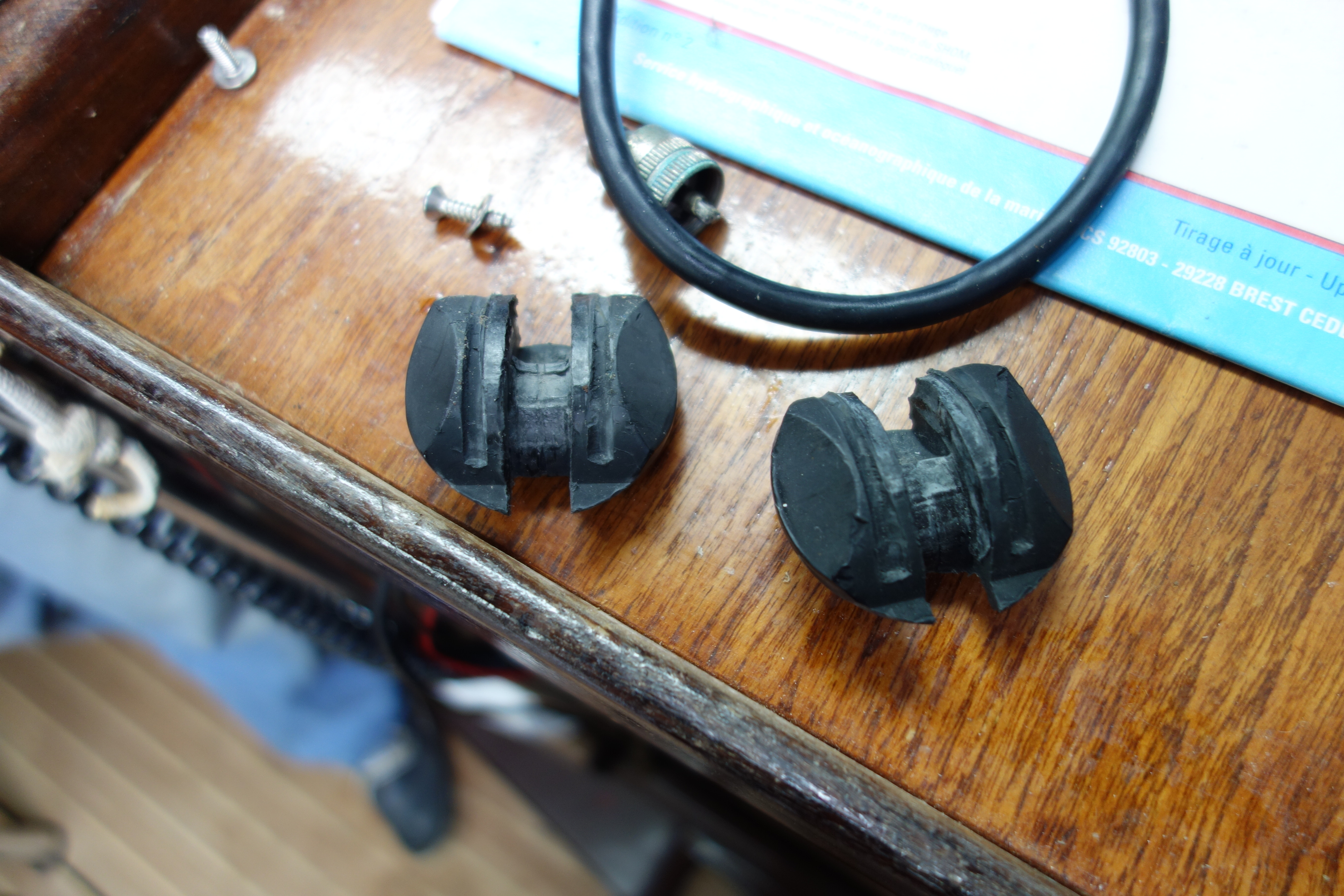

Deux inquiétudes : 1) les 2 demies-coques plastique du vis de Muletsemblent sérieusement usées... 2)réas bout de bôme cassés... -Accastillages/ bloqueurs, poulies, taquets... d'origines. Un peu usées. Lattes en teck de pont à remplacer intégralement... complètement pourries.
-Electricité d'origine et vétuste / électronique inexistante (hormis un pilote auto Navicom récent tout à fait convenable! Il y a bien 2 batteries récentes avec un répartiteur manuel, mais le tableau est préhistorique, pas de chargeur de batteries.
-Voiles plutôt correctes : Génois & Gv de 2009 en bon état, 2 spis (sym et asym) neufs, Tourmentin
-vaigrages (mal) refaits, incomplets et assez moches
Verdict?!
yves
Verdict?!

Salut Yves,
Bravo pour ton choix, bienvenue chez les 30.
A première vue, dans ce que tu décris, rien que du 'classique' que nous avons tous eu, peu ou prou, à solutionner au fil des saisons.
Tu devrais donc trouver facilement sur le fofo les renseignements et l'aide que tu souhaites.
Pour ce qui est des cadènes 'remontées' sur la cloison carré-cabinet de toilette, la soluce consiste, après dépose des cadènes et agrandissement du trou dans le bois, en la mise en place d'inserts métalliques, combiné à un passage au Ø 8 mm des boulons.
Lorsque cela a été fait sur mon 30, je n'avais pas fait de photos, mais il me semble qu'Ozons (coucou, Philippe
) avait documenté cette partie des travaux lors de son refit complet. Il va sûrement te dire où trouver ça.
Attention au tube d'étambot d'origine, que la corrosion émiette. Un passage préventif à un tube d'étambot 'plastique', tant que le boat est sur ber, t'apportera la tranquillité de ce côté.
Toujours tant que le boat est dehors, jette un coup d’œil à la crapaudine de safran (fixations corrodées ?)
Pour les vaigrages d'origine, point déprimant du F30, deux axes : soit le tout gros chantier, soit un combat régulier avec pour armes un pot de colle et un pinceau.
Bon courage.
