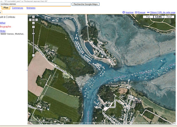

Allez sur googlemaps standard avec votre navigateur. Positionnez précisément le centre de la carte :
Comme ci :

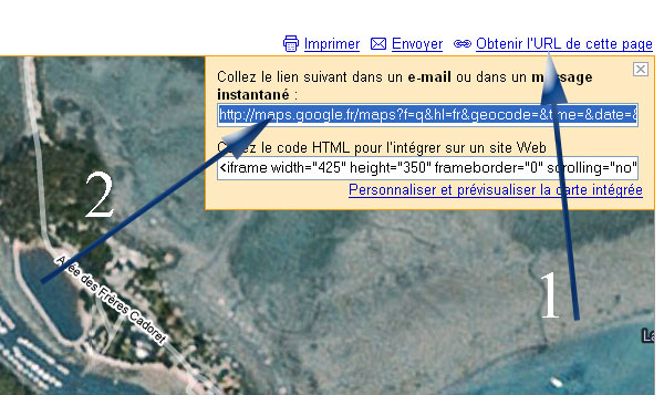

Puis cliquez sur Obtenir l'Url

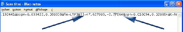

Et enfin faites un copier coller de cette URL dans le BlocNote par exemple :
Récupérez Latitude et longitude pour pouvoir les insérer dans lat= et lon=.
Je me suis permis de modifier la fiche du bateau de notre Président selon cette méthode (mais sinon tout était parfait, je me suis juste servi de la latitude et de la longitude exprimées et degré)
