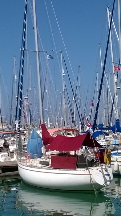

Bonjour Jérôme et bienvenue,
Côté assiette, s'il penche sur babord ne t'inquiète pas trop : Classique avec le coffre et la vache à eau.
