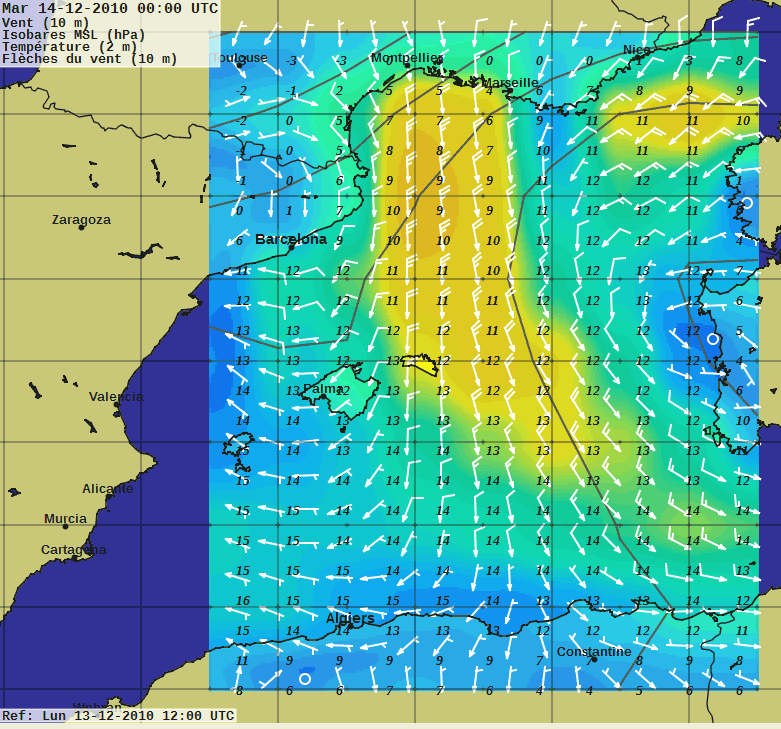

Pour le fun :
Si tu n'as pas peur de te faire botter les fesses en partant ce soir à minuit, tu fais une traversée express jusque Alger (24:00 pour t'amariner) ensuite 30 nds en vent AR arrivée jeudi en début d'après midi. sans jamais débander

Pour le fun :
- 20101213_174945_.grb.bz2
- (44.38 Kio) Téléchargé 1371 fois
