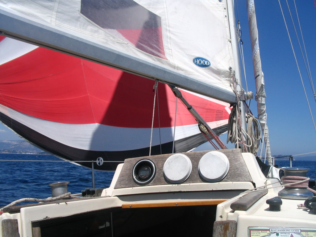

j'ai tendance à soutenir Gwalarn, avec notre grand genoa, l'interet me parait limité et cher €€€€€
l'asy peut etre masi c'est limité comme plage
pour moi qui n'utilise pas le spi au dessus de 10 nds de vent (pareil le gain en vitesse est faible par rapport aux ennuis potentiels sur un bateau lourd) j'utilise le sym comme un asym et avec un tri radial on remonte vraiment dans le vent avec une puissance phénoménale, si j'abats je tangonne mais avec le spi en l'air et surtot CHAUSSETTE !!!
