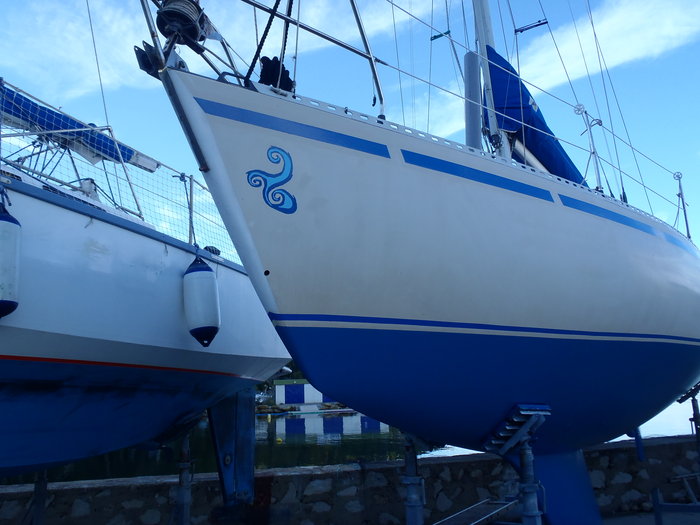

Il y a aussi un autre signe distinctif, même en Provence on reste Breton.... Il y en a un de chaque côté

Oh le joli Triskell :k)

pintuluré au chopoir ze triskel?

Oui le pochoir juste pour tracer le trait extérieur, puis pinceau pour remplir et faire l'intérieur
