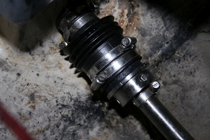

Je suis à la recherche d'un mécano sur Lorien, car j'ai un gros problême avec mon joint tournant.
Si tu connais je suis preneur.

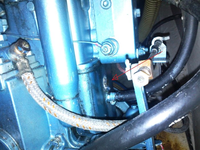

Sébastien,
Peux-tu faire une ch'tite photo de l'anode... Ou plutôt de son emplacement...
Merci
Re: oh place de port... quand tu te fais de + en + rare !
Publié : 07 mars 2011, 20:21
par Esteban
vue du coté gauche du bourrin, donc à droite en ouvrant la descente

edit: image modifiée
Ps: j'lai monté à la loctite (tubetanche) personnellement... déformation professionnelle sans doute...

Jean-François,
si tu as la doc RC16D, c'est le bouchon repéré 18 sur le plan du moteur.

Merci à vous deux...
J'ai honte mais je dois avouer qu'avec mes gros doigts boudinés je n'ai jamais touché mon moteur hormis pour le vidanger ou changer la roue à aube
Maintenant je vois bien où elle est et je vais pouvoir enfin la changer par celle que j'ai acheté il y a... 5 ans
Publié : 07 mars 2011, 21:02
par Francis
Salut Esteban,
Je ne pense pas qu'il soit nécessaire de remonter le bouchon de vidange avec de la loctite,celui ci est conique et cela fait 32 ans que je le remonte sans pâte à joint et je n'ai jamais eu de fuite et le démontage se fait plus facilement.

SHARK a écrit :
Je suis à la recherche d'un mécano sur Lorient, car j'ai un gros problème avec mon joint tournant.
Vraisemblablement, encore un méga problème d''osmose (lorsque les molécules d'eau traversent une paroi semi-perméable) à bord de Shark ?
Décidément,...
Bon courage Philippe

Salut Manu,
Rassures toi je n'ai pas de voie d'eau si le moteur ne tourne pas.Nous avons relié le Crouesty / Lorient en 6 heures, bon vent d'est,mer plate et grand soleil ( température 4°)
à bientôt.
Pour info la photo de mon joint tournant.
Publié : 08 mars 2011, 09:49
Ben il est beau ton joint tournant !

par Vito
SHARK a écrit :Bonjour Esteban,
à bientôt à bord pour fêter mon arrivée à Kernével.
Il a quoi, ton joint tournant Philippe ?
Sur la photo je le trouve plutôt pas mal ? Fuite au niveau de la bague graphite ?

par BEL AURICH
Bonsoir Gérard,
Le soufflet suite a un mauvais serrage des colliers a reculé d'un centimetre, ce qui donne une pression trop forte sur la fisque inox d'ou grosse fuite à haut régime.

par Vito
SHARK a écrit :Bonsoir Gérard,
à bientôt
D'où les traces de graphite transversalement...
