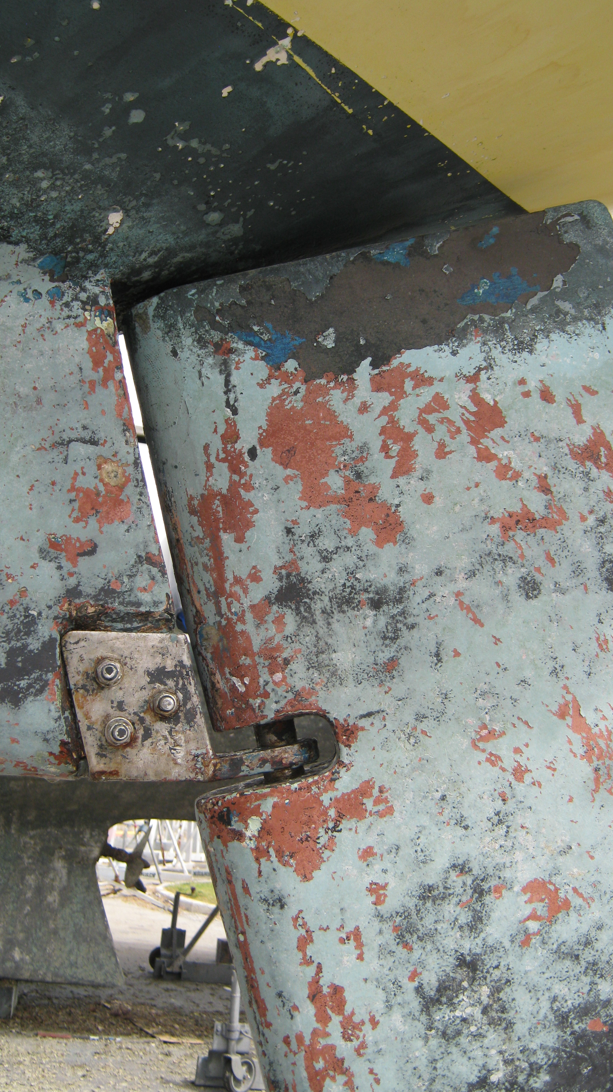

Sur mon Delph 32, la crapaudine est très similaire, et j'ai aussi ce fameux jeu dedans.
Je n'ai pas encore eu l'occasion de démonter le safran, peu-être l'an prochain
Je pense en fait que cette crapaudine n'est pas là pour guider la rotation en permanence, mais juste pour servir de butée supplémentaire...
crapaudine delph32
crapaudine delph32

Pour ce qui est du jeu, pour ma part, la source la plus importante provient de la liaison barre franche-mêche de safran. La tête de la mèche est une espère de pyaramide à base carrée (pas de photo) et la ferrure de la barre franche a la forme femelle, mais il y a des jeux. Je vais tenter de trouver des toles minces en inox pour les inserrer entre les deux combler les jeux...
Par ailleurs Faut-il graisser de temps en temps le tube de jaumière? A priori, j'ai pas vu de graisseur dessus: juste un petit trou en partie haute...

Je t'encourage en effet d'essayer d'abord de limiter le jeu à la ferrure de la barre.
Je suis en effet désormais partisan (à moins, bien sûr que le jeu ne soit énorme) de ne pas essayer d'autre récupération de jeu en se lançant par exemple dans le remplacement des bagues internes.
Nous sommes nombreux (dont moi, à 2 reprises, par 2 chantiers différents) à avoir eu des problèmes après (bagues trop serrées ou pas dans le bon matériau, gonflant à la chaleur ou à l'eau). Rares sont visiblement les pro sachant bien faire ce boulot.
Concernant le graissage : surtout pas ! Si la barre est dure c'est qu'il y a un pb qu'il faut résoudre (ex : en abrasant au papier de verre les bagues mal pensées). Graisser entrainera à très court terme l'introduction de grains de sable, poussières ou autres qui rebloqueront le système et abimera ta mèche.
Bonne continuation,

Ok, je vais me contenter alors seulement de limiter le jeu dans la connexion barre-meche.
Ok pour le non graissage, je préfère ne pas graisser; en même temps, je me demandais si il y avait un entretient particulier pour l'intérieur du tube de jaumière: celui-ci est en acier galvanisé (apparemment), je ne constate pas de corrosion ni rouille particulière dans le coffre arrière, alors on va laisser comme ça...
