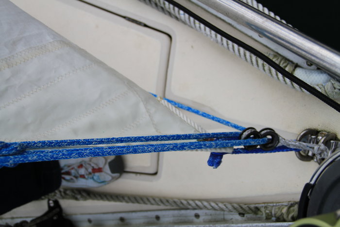

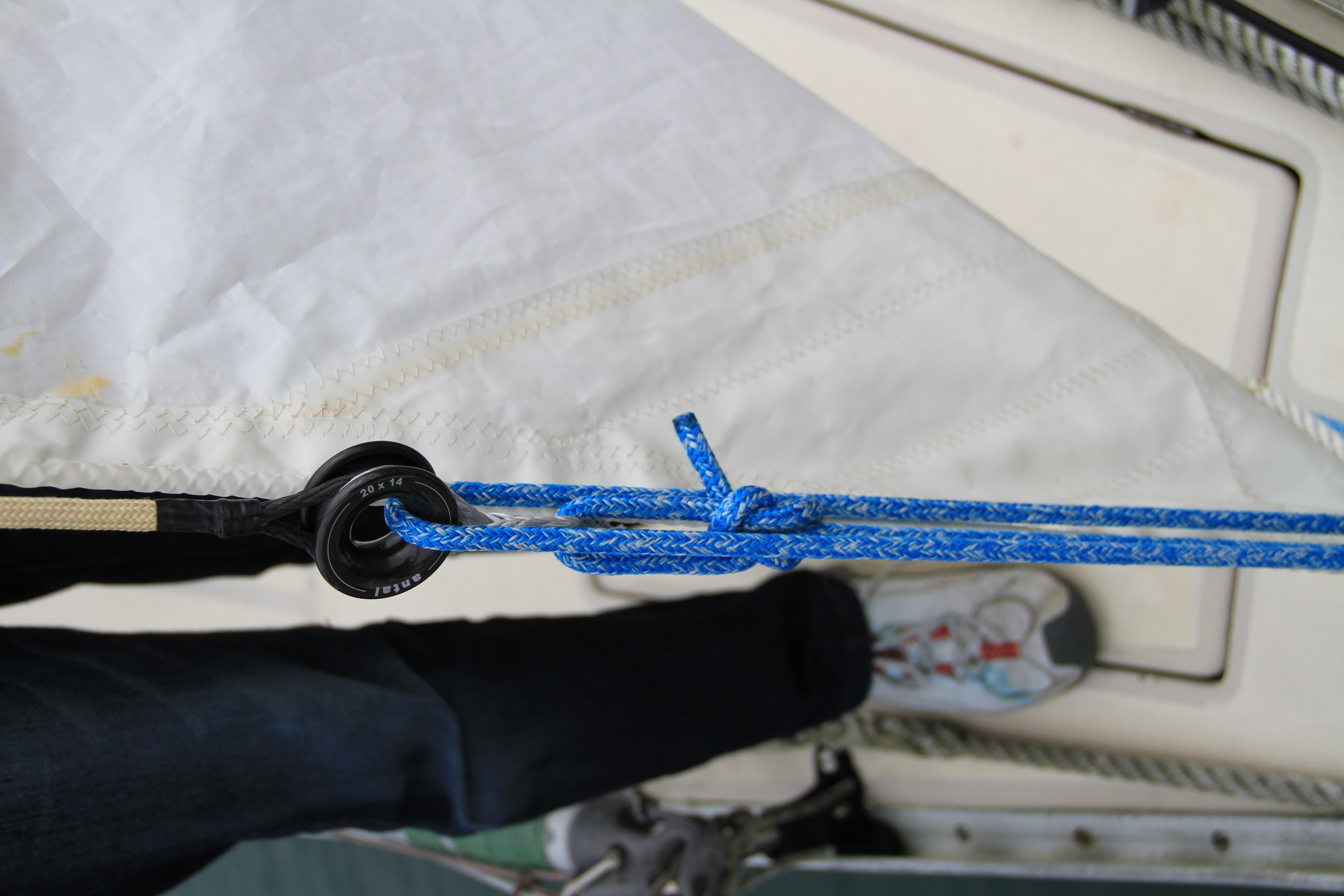

Je reprends un vieux fil de discussion pour vous faire part de l'avancée de l'étai largable textile.Après de longues reflexions sur la façon de bien concevoir le truc j'ai enfin finalisé.En résumé pour l'étai j'ai pris du All Black(aucune référence à la déculotée des frenchies...)diamètre 6mm et une surgaine Technora pour protéger du ragage des mousquetons.Le palan qui sert à étarquer est fait avec des anneaux faible friction.Voila pour la mise en oeuvre il ne reste plus qu'à essayer.La tension du palan s'effectue depuis cockpit.Quelques photos pour illustrer tout ça.

Merci Sylvie,
Aurais tu une photo aussi de l'étai largable en position "repos". sur la cadène de hauban j'imagine.
Quelle longueur as tu pris pour ton all-black ? et pour le bout bleu qui fait un retour au cockpit ?

Message par Marie-De »
bonjour,
bravo pour cette belle installation! Mais je me pose la question de la pertinence d'un tel systeme d'etai en comparaison avec un cable inox et le ridoir pelican. J'ai pour ma part de l'inox et le ridoir pelican depuis 4 ans, et il s'avere que la mise en place de cet etai volant a ete plus souvent realisee en mer alors que le vent montait et que la mer se formait qu'au port, d'ou la necessite d'avoir un systeme simple, rapide a mettre en place et fiable et qui offre la garantie d'un etai etarque pour faire du cap alors que les conditions de mer et de vent s'averent difficiles. A mon avis un tel systeme d'etai tel que presenté par Meiti peu vite se reveler difficile a mettre en place et causer quelques sueurs froides a son equipage...me trompe je?

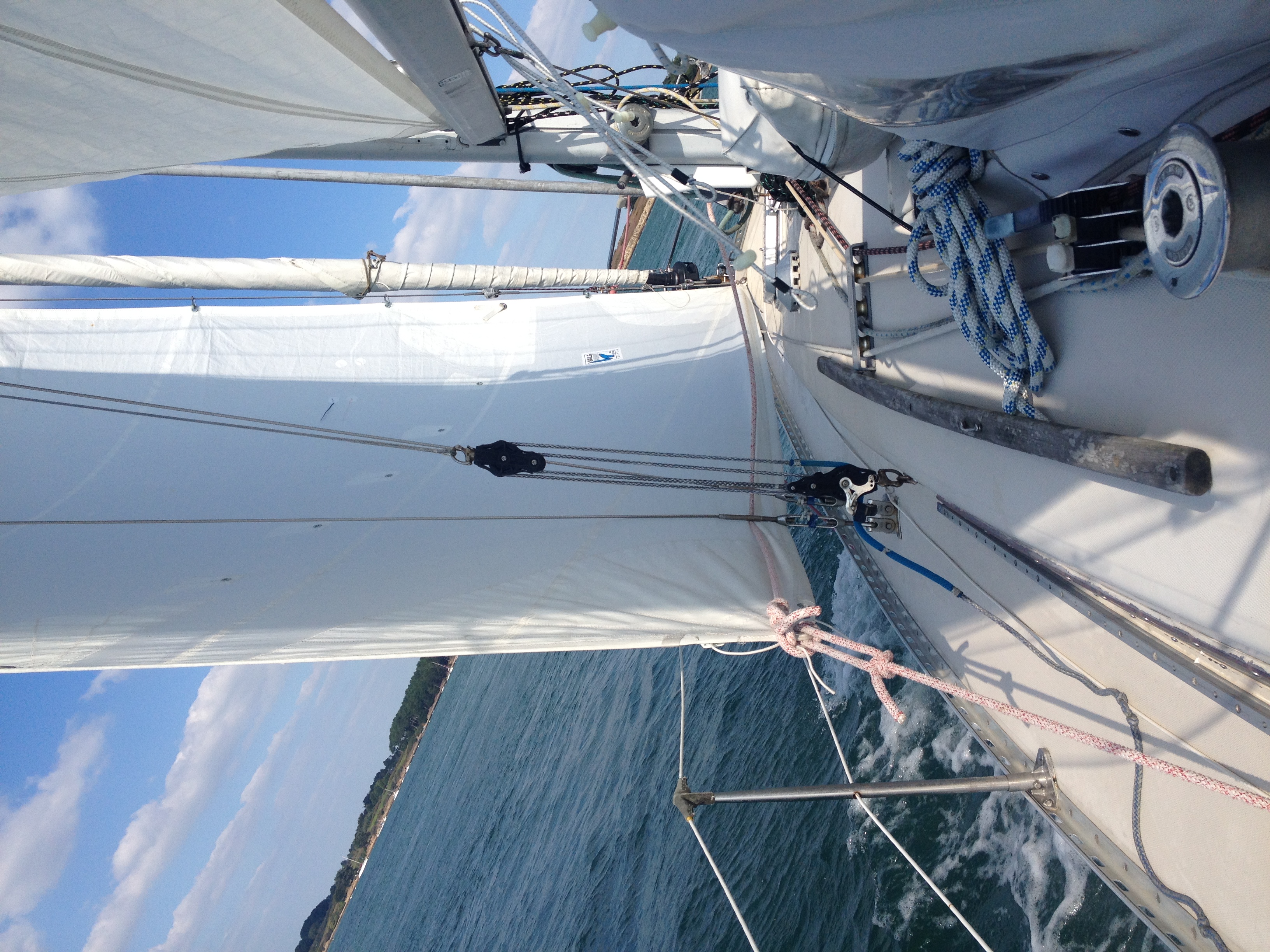

Je possèdes un solent de 17 m2 que j'utilise fréquemment jusqu'à 25 noeuds de vent , ensuite je peux prendre un ris qui réduit la voile de 8 m2 , très confortable au près et puissant !

Message par MEITEI »
Je n'ai pas de photo montrant l'étai au repos j'en ferais une la prochaine fois effectivement sur la cadène de hauban.Pour la longueur de mémoire je crois que c'est 10,40m j'ai fais les épissures en laissant 60cm (10% du diametre)de chaque coté.J'ai mis une cosse coeur sur la terminaison haute.J'avais commandé 13m de All Black j'ai donc utilisé environ 12m.Pour le bout de tension j'ai 13m en diamètre 8,bien suffisant pour la reprise sur le winch de la descente,prévoir un bon bloqueur. Pour la mise en place de l'étai je ne crois pas que cela pose plus de problème qu'un câble avec ridoir pelican car dans ce système il n'y a juste qu'à mettre la manille textile en place sur la double cadène la tension se faisant depuis le cockpit. Le parti pris étant que la mise en place de l'étai largable se fait lors d'une croisière un peu longue et dans ce cas l'étai peut être mis à poste dès le départ sachant que si il y a des virement de bord à faire on peut très bien enrouler-dérouler le genois.Le seul inconvénient que j'ai pu constater lors de mes lectures sur le sujet est qu'il faut reprendre de temps en temps la tension de l'étai largable mais du coup la simplicité de le faire depuis le cockpit réduit de beaucoup cet inconvénient.

KERMAHY
Messages : 199
Localisation : DUNKERQUE
Re: Etai larguable : Quelles voiles, quelle surface ?
Message par KERMAHY »
MEITEI a écrit :Bonjour à tous
Est ce que tu as renforcé le dessous du pont ?
Fabrice
Bonjour Fabrice
Oui la double cadène est boulonnée sur une plaque inox et reprise sur la ferrure d'étrave avec un ridoir.
